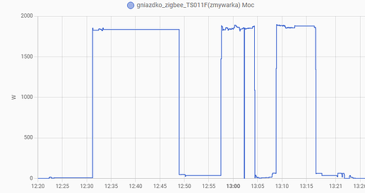

Wiatm, zmagam sie z doborom progu do liczniki włączeń zmywarki. chodzi o to że nie wiem czemu ale na tym samym programie mam różny sposób podobu watów, przez co nie mogę trafić z doborem kryterium, aby po danym podobrze przez “x” czasu licznik odczytywał mi włączenie.
jest opcja żeby to zrobić jakimś średnim podobrem ?
myślałem żeby to ugryśc przy pomocy wzrostu amperów, ale jak dać aby zliczało na podstawie średniego poboru np jeśli średnia poboru przez 30 min jest większa niz 2 A

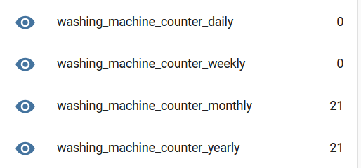

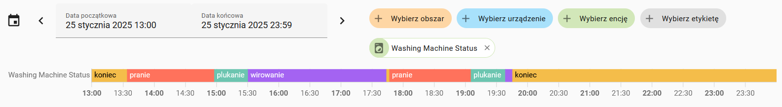

Tak się wydaje na początku, jak ogarniesz działa idealnie cały czas, dla pralki:
w sobotę dwa prana, jedno po drugim:
Licznik pran, mamy poniedziałek więc tygodniowy się zrestatował:

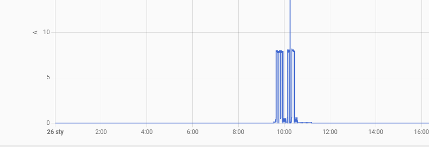

Ten sam problem. Informacje o załączeniu i wyłączeniu zmywarki na podstawie poboru mocy z gniazdka.
Program ECO, po około 2 godzinach raport z gniazdka 0 Wat poboru, a do końca zmywania około 1.5 h.
Od kilku dni test i się sprawdza.
Gniazdko TS011F.
Ustawilem precyzję pomiaru na dwa miejsca po przecinku.
Informację o pracy zmywarki pobieram z poboru natężenia prądu gniazdka, a nie z mocy.
Moc w tym wrażliwym momencie wynosi “0”, natomiast natężenie około 0.04…
Diabeł tkwi w szegółach.

Ok. U mnie się to nie sprawdzało. Może to kwestia pomiaru przez gniazdko. U mnie idealnie działa pomiar natężenia, gdzie poniżej 0.04 to zmywarka off. I w tym przypadku nie muszę czekać x- czasu na 0W.
Wcześniej, podczas zależności od mocy miałem zwłokę 30 min(taki typ zmywarki) i też było ok. Było to jednak na tyle upierdliwe, że po każdym zmywaniu info o zakończeniu przychodziło 30 minut póżniej. A w czasie ECO w połowie.
Teraz jest ok😉
