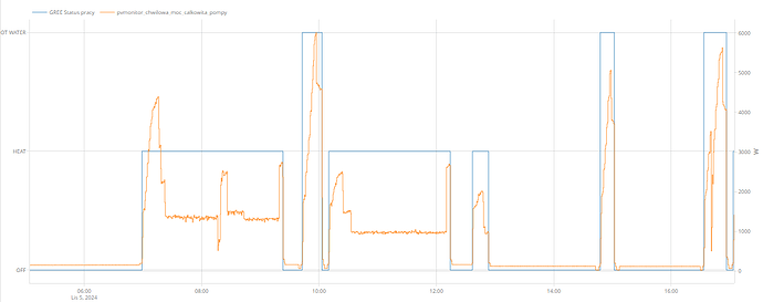

Licznik zużycia energii przez pompę ciepła rozbicie na grzanie i ciepłą wodę
Potrzebuję stworzyć licznik mediów w HA z rozbiciem na licznik grzania CWU i licznik grzania CO. W tej chwili posiadam sensor bieżącej pracy pompy ciepła w trzech stanach: OFF, HEAT, HOT WATER. Stworzonego też mam pomocnika licznika mediów z bieżącej mocy pompy ciepła. W załączniku wycinek tego co udało się utworzyć. Myślałem o jakimś sensorze template z “Count if” tylko nie udało mi się nigdzie znaleźć dokumentacji jak go stworzyć.

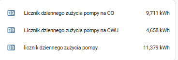

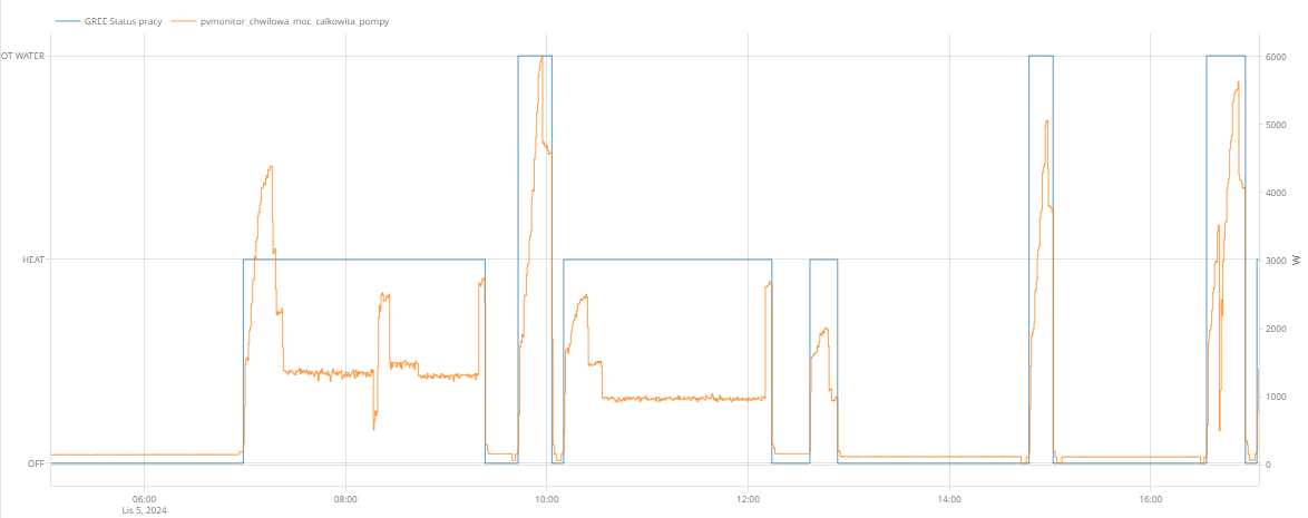

Jednak któryś z liczników zlicza nie tak jak trzeba, bo podliczniki CO i CWU powinny dać w sumie całkowite zużycie pompy. Oba podliczniki zrobione według wcześniejszych opisów. Z tego co sprawdziłem początkowy stan zliczania CWU rozpoczyna się od ostatniego stanu CO.
Zależność mocy pomiędzy stanami pracy są w porządku

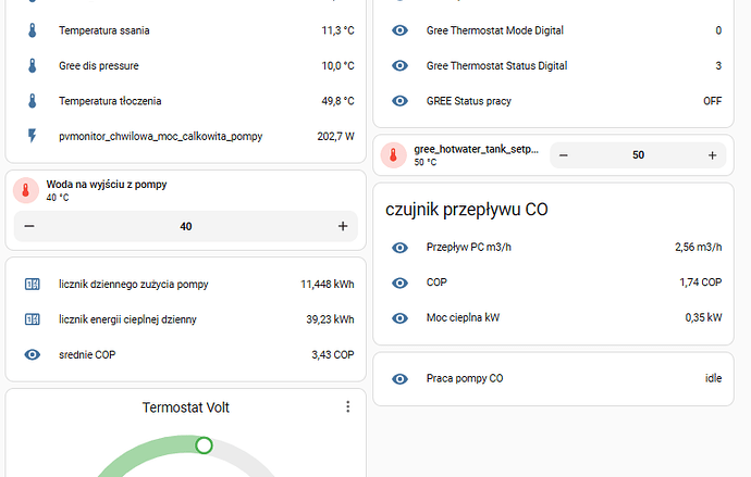

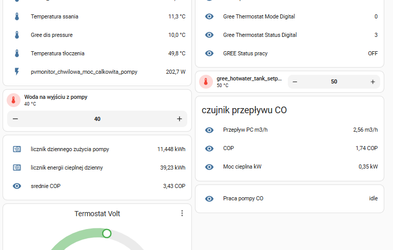

Cześć, trochę niezwiązane z tematem, ale czym mierzysz przepływ? Też mam PC opartą o Gree i zawsze byłem ciekawy jaki jest COP, ale nie na tyle, żeby wpinać przepływomierz :slight_smile:
Mam HA, więc przepływomierz przyszedł z Ali za około 40 zł, do tego ESP które przewalało się i zrobione.
