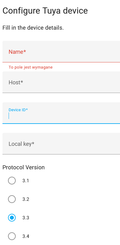

Mam problem z dodaniem urządzeń ZigBee do HA z Local Tuya.
Urządzenia wyszczególnione w Local Tuya łączące się po WiFi potrafię dodać ale te łączące się poprzez bramkę ZigBee w Tuya nie umiem.
Nie wiem co wpisać w HOST (urządzenia po WiFi dostają IP) a w urządzeniach ZigBee mam tylko numer MAC

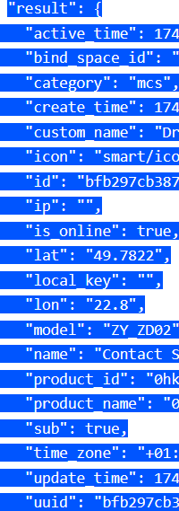

W ustawieniach Local Key odczytaych z Tuya IoT Platform (Device Menagement/Query Device Details) nie ma wartości, a pole Local Key przy dodawaniu urządzenia w HA musi zostać wypełnione.
