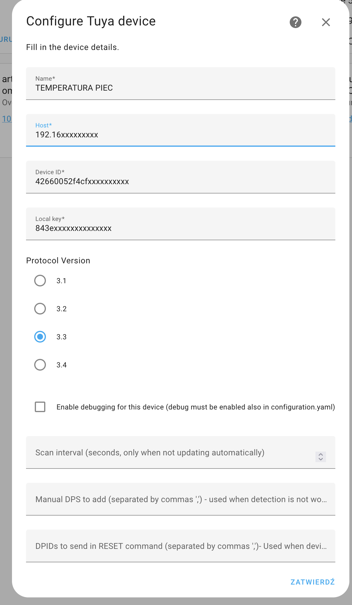

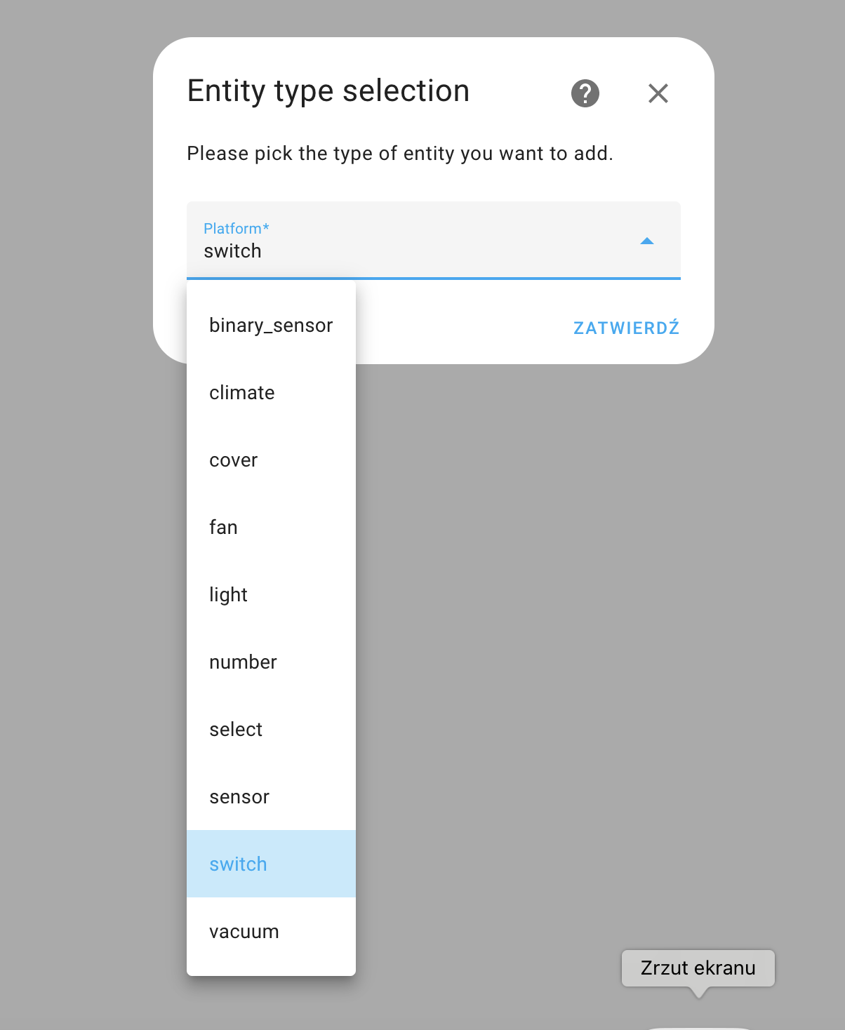

Chcę przejść z chmury na local-tuya i mam problem z konfiguracją czujnika temperatury. Nie wiem jakie opcje wybrać w integracji, aby była prawidłowo wyświetlona temperatura.
Poniżej okna z konfiguracji.
W tym , coś się zaznacza ?
Czujnika temperatury zaznacz jako sensor a wartość porównywalną do temperatury sensora (w pomieszczeniu jest 22 stopnie - wybierz z listy wartość 22 lub zbliżoną ).

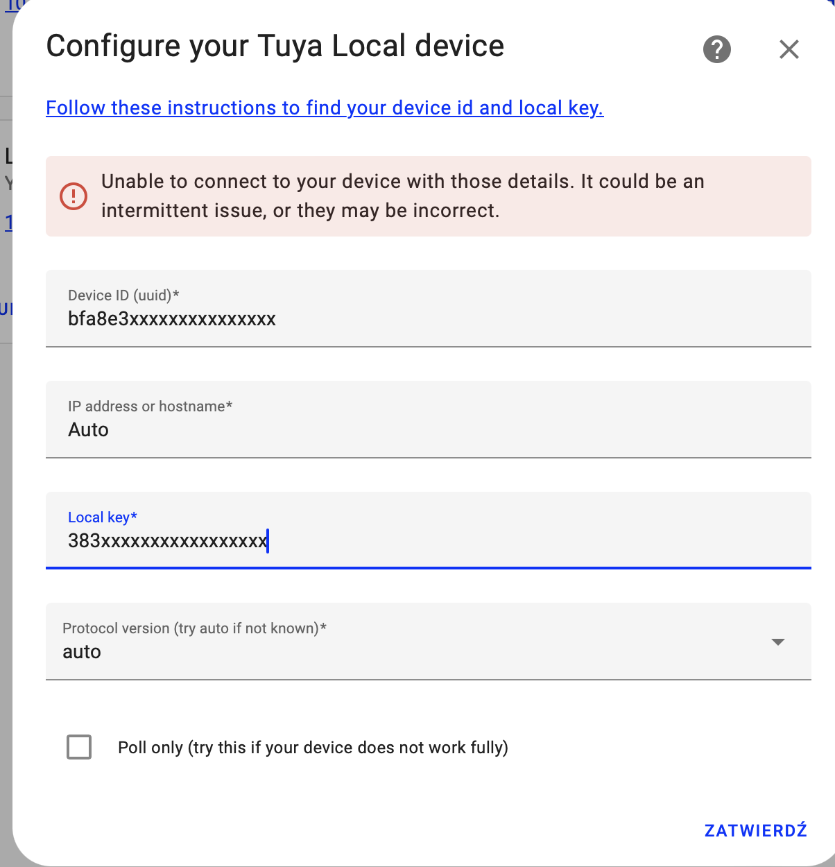

Spróbowałem Tuya Local i niestety przy próbie integracji kontaktronu Tuya Wifi wywala poniższy błąd:
Kontaktron “śpi”
Spróbuj podać w konfiguracji zamiast “Auto” adres IP i w trakcie dodawania naciskaj na krótko guzik parowania aby wybudzić go ze “snu”.

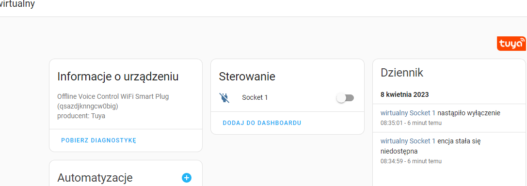

Na platformie Tuya
Dodajesz wirtualne gniazdko lub “wielo-przełącznik” do swojego konta (projektu), otrzymujesz QR, skanujesz go telefonem
Instrukcja :Manage Virtual Devices-Tuya IoT Development Platform-Tuya Developer
Przykład:
To jest wirtualna wtyczka, jeśli zeskanujesz ten QR przez aplikacje Tuya (smartlife) ( dodaj - skanuj kod QR)
ScreenShot_20230408083402
SmartLife apk:
W HA pojawi się:

Dzięki za wyjaśnienie, opcja z wirtualnym switchem działa idealnie, można powiedzieć, że kontaktron dostał drugie życie, a miał już iść w odstawkę.
