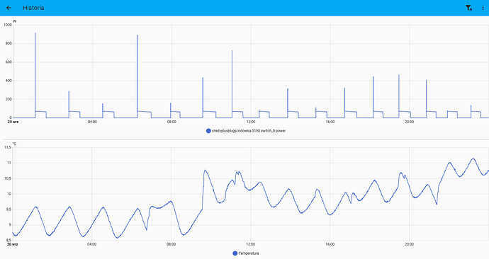

Zawsze warto przeanalizować wykresy, lodówka z obrazka poniżej jest sprawna, zainstalowana poprawnie (właściwa wentylacja radiatora), ale w pomieszczeniu bez klimatyzacji, no i jest to stary niezbyt energooszczędny model, na wykresie temperatury wręcz widać kiedy była otwierana (i kiedy za długo).
(jakkolwiek kilka lat temu wykryłem awarię innej lodówki zanim stała się poważna tylko analizując zużycie energii - w okresie, gdy sprężarka zaczyna kończyć żywot zużycie energii znacząco wzrasta).
@angler U mnie przeciętny cykl pracy to też koło 1.5 godziny, ale wydaje mi się, że nowoczesne modele mają mniejszą histerezę i utrzymują temperaturę bardziej stabilnie (w zamian za krótsze cykle pracy) jakkolwiek nie mam w żadnej nowocześniejszej tak skutecznych czujników temperatury jak ten powyżej, a wydaje mi się że ich fabryczne czujniki nieco kłamią (nie dość, że mają rozdzielczość zaledwie 1C, co jest nieporównywalne do rozdzielczości 0.01C na obrazku, to temperatura się niemal nie zmienia w/g nich).

Taki piękny wykresik tylko z jakiegoś sprzętu zgodnego z firmware BTHome od @pvvx
