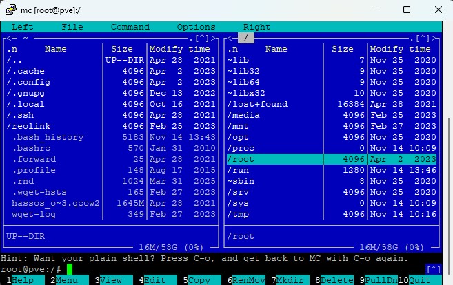

Mam zapchany dysk i home assistant nie uruchamia się. Mam tylko dostęp przez putty i chciałbym zwolnic trochę miejca ale nie mogę znaleźć katalogów home assistant. Home Assistant zainstalowany na terminaly HP.

Tak jak pisałem mam dostęp przez Putty i za pomocą Midnight Commandera chciałem skasowac niepotrzebne pliki ale nie mogę znaleźć lokalizacji folderów HA.
Nie jesteś tym mc w HAOS tylko w proxmoxie…
musisz być wewnątrz maszyny wirtualnej, a nie na zewnątrz
