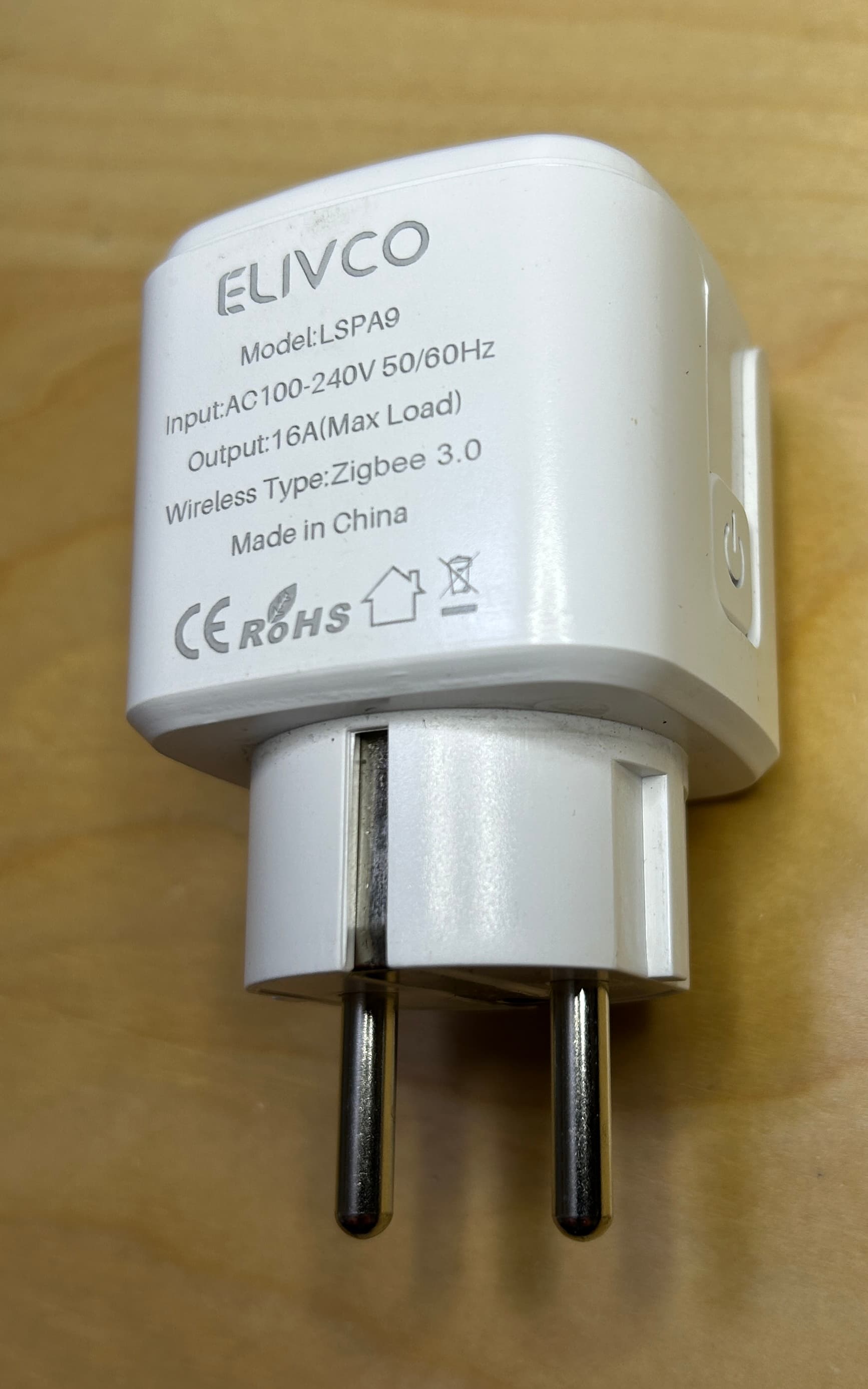

Mądre gniazdka ELIVCO LSPA9 padają jak kaczki
Cześć, czy macie / używacie takiego smart plug jak w temacie? W ZHA jest to widoczne jako _TZ3000_okaz9tjs.
Mam pytanie jak z trwałością? Kupiłem 4 sztuki dwa lata temu i teraz w ciągu miesiąca padły trzy. Czyżby taka powtarzalna produkcja? Padają zawsze tak samo: zaczynają nieregularnie wyłączać i po chwili załączać przekaźnik. W tym czasie również przestaje świecić dioda na przycisku. Nie ma znaczenia, czy były mocno obciążane czy prawie nieużywane (ale cały czas podłączone).
Miałem wersje 16A jak i 20A - bez różnicy.
Możliwe że były/są zawilgocone i wtedy istnieje możliwość wystąpienia takiego efektu. W innym przypadku przestań używać takich wtyczek, w niektórych sytuacjach potrafią się zapalić.
Teraz mnie nastraszyłeś…
Zawilgocone nie są. Każde rozbieram i oglądam gołe przewody :smile: Jednak zawsze podejrzany wydaje mi się jeden kondensator, który “na oko” wydaje się lekko spuchnięty.

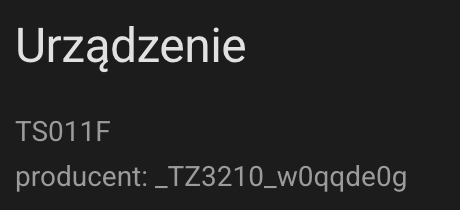

W ZHA przedstawiają się tak:
I jedną udało mi się dodać a druga mimo, że miga w gotowosci do dodania, to ZHA jej nie znajduje :frowning:
Nie używam ZHA więc nie podpowiem, ale nigdy mi się nie zdążyło żeby dwa takie same gniazdka się nie parowały, spróbuj klikać w przycisk parowania podczas parowania.

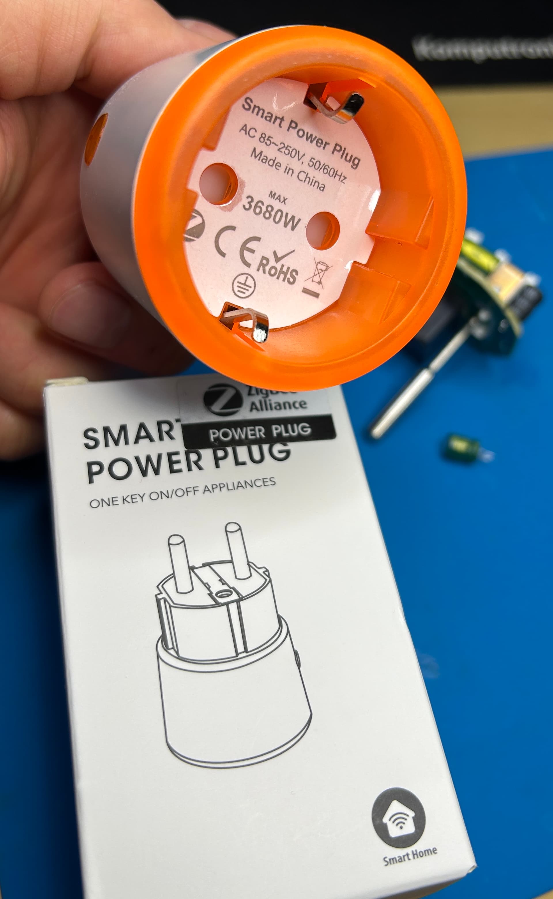

Mnie się już nawet zdarzyło, że kupiłem dwa Sonofy 01MINIZB i obydwa były identyczne w pomarańczowych pudełkach i obydwa miały napisane na obudowie ZigBee ale jeden się nie parował. Zastanowiło mnie, że ich diody świecą innymi kolorami (już nie pamiętam dokładnie ale chyba jeden świecł na niebiesko a drugi na zielono). Okazało się, że ten drugi nie był ZigBee tylko WiFi. Chińczyk widocznie pomylił się i włożył nie to radio do środka :smile:
