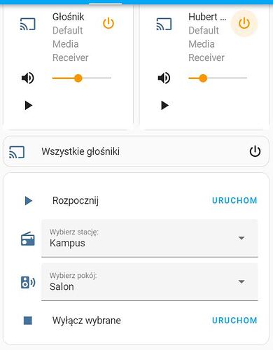

Więc z poziomu HA google cast go nie zauważy i nie będę mógł nim sterować np. głośnością bądź dodać go do skryptu by wybrać na nim granie muzyki?
Obecne moje Xiaomi Smart Speaker mam tak:

To ,że mam głośniki w kilku pokojach już pisałem. Z poziomu HA mogę wybrać głośnik gdzie chcę coś odtworzyć lub są spięte w grupę (w skrypcie w HA) i mogę na wszystkich na raz. I chciałbym to zachować i mieć taką możliwość aby nowy (mocniejszy) głośnik tak dodać i zachować funkcjonalność.

A dodatkowo ,że głośniki z ikea integrują się z HA to pewnie je bez problemu dodam do konfiguracji którą mam i będę mógł wybierać z HA gdzie ma grać i zachowam możliwość tak jak mam teraz(tak jak na screenach wcześniej).
