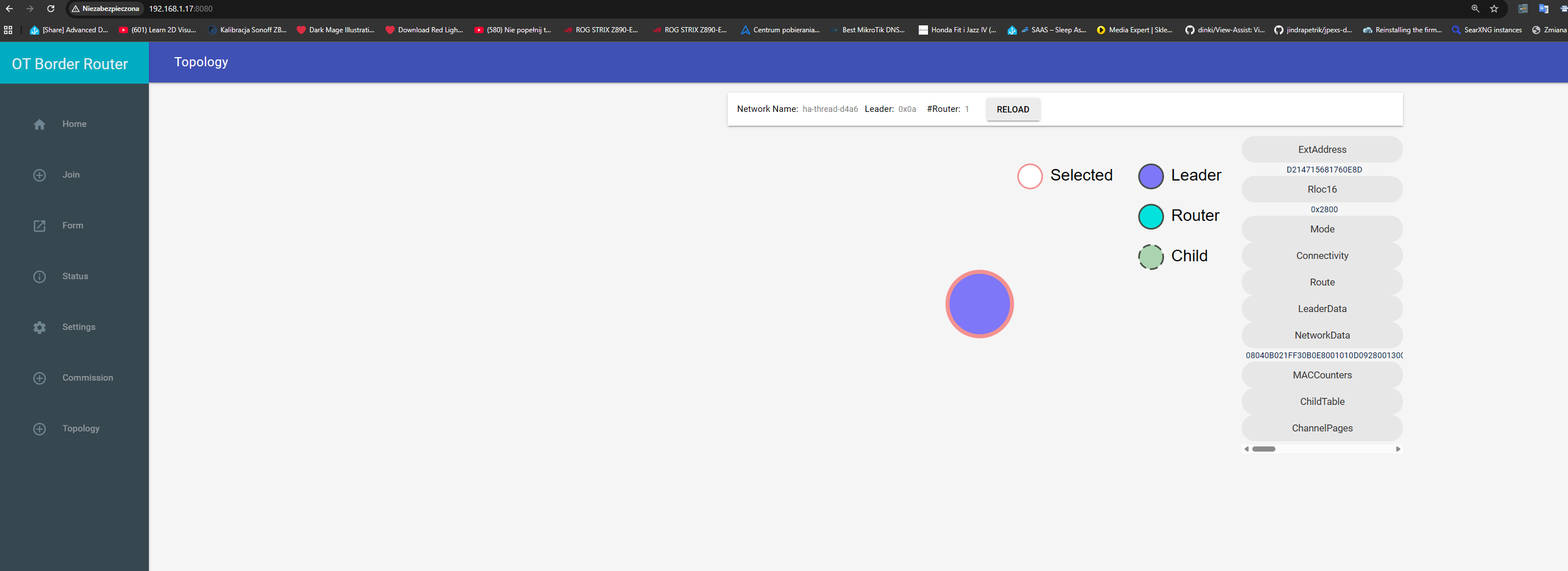

tak
mam taki interfejs
tylko fioletowe (? - nie upre sie co do koloru, taki sam jak na tym obrazku) kolko, rola leader
