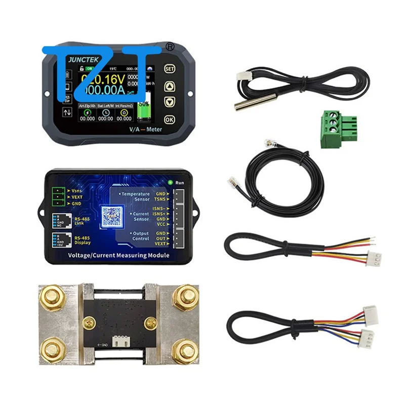

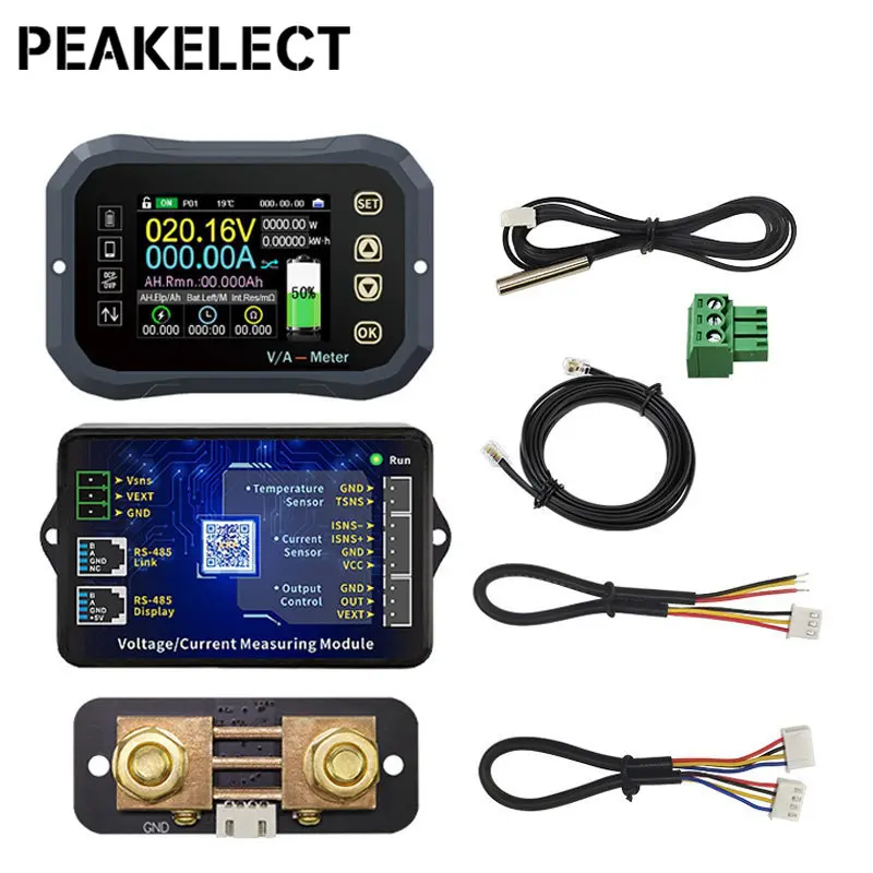

Potrzebuje monitorowanie aku 48v.
Mam takie urządzenie:
Da się z niego wysłać dane do home assistanta? Chodzi mi głównie o encje “procent naładowania”?

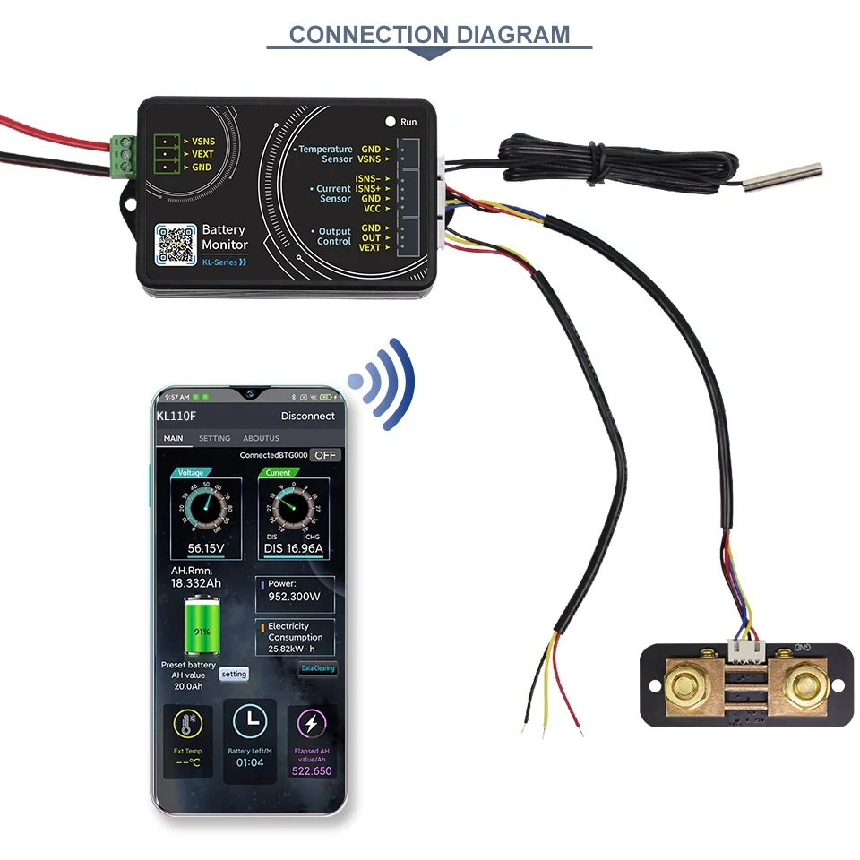

Znalazłem jeszcze takie urządzenie, może przez 485, albo Bluetooth?
W opisie oferty jest
Uwaga:
Jeśli potrzebujesz bardziej szczegółowych instrukcji, skontaktuj się z nami.
Więc napisz do Chińczyka, że chcesz tę dokumentację i wrzuć ją do posta na forum.
Napisałem do Chińczyka, ale oni mają teraz wakacje, czy przerwę świąteczną. Kontakt dopiero w lutym ![]()
Myślałem że może da się z tego Peakselect KG110F za pomocą RS-485 wyciągnąć dane, albo skoro przesyła dane po Bluetooth do aplikacji to może da się też do Assistanta.
A widzisz tam jakąkolwiek dokumentację?
Oczywiście port szeregowy daje jakiś cień nadziei, reszta zależy od tego co tym portem jest przesyłane i na ile jest to jakkolwiek znormalizowane.
Chyba powinieneś szukać odwrotnie - tj. zamiast pokazywać nam tu jakieś randomowe sprzęty z ChRL (które mają jakieś interfejsy, na których mogą pracować zupełnie niestandardowe protokoły, oczywiście nie muszą być totalnie odjechane, ale bez dokumentacji nie sposób tego stwierdzić) zacząć najlepiej na oficjalnym forum HA szukać już działających rozwiązań, gdzie jest jakiś opis jak to ktoś zintegrował (a najlepiej jakieś linki do mniej lub bardziej oficjalnej integracji) i na tej podstawie oceniając czy będziesz w stanie to wykonać dobrać sprzęt.
Jeśli chodzi o obsługę Bluetooth, to jeśli nie ma jakiejś dedykowanej nieoficjalnej integracji to nawet nie licz na cud, oficjalnej z pewnością nie ma, a w PBM nie widziałem tego rodzaju urządzeń (prawdopodobieństwo że się pojawi obsługa czegokolwiek jest wprost proporcjonalne do odsetka użytkowników HA, którzy używają tego samego sprzętu).
@szopen jak zwykle ma rację. Szukaj sprzętu na stronach projektów związanych z HA.
Dla przykładu projekt OpenMQTTGateway obsługuje takie mierniki:
Czyli potrzebujesz tylko takiego miernika i np ESP32 do zintegrowania tego z HA.

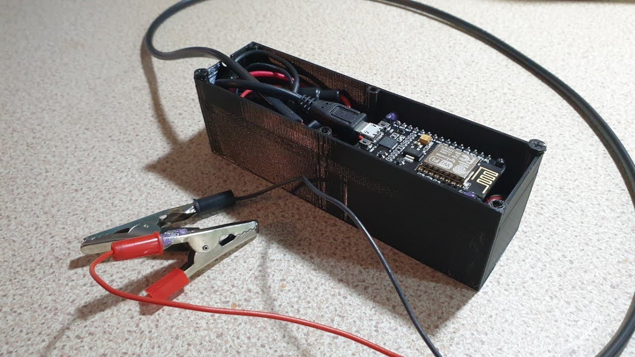

Dla mnie prościej to ogarnąć za pomocą ESPHome i INA219 DC Current Sensor — ESPHome lub podobnych INAxxx, jest tych układów kilka.
