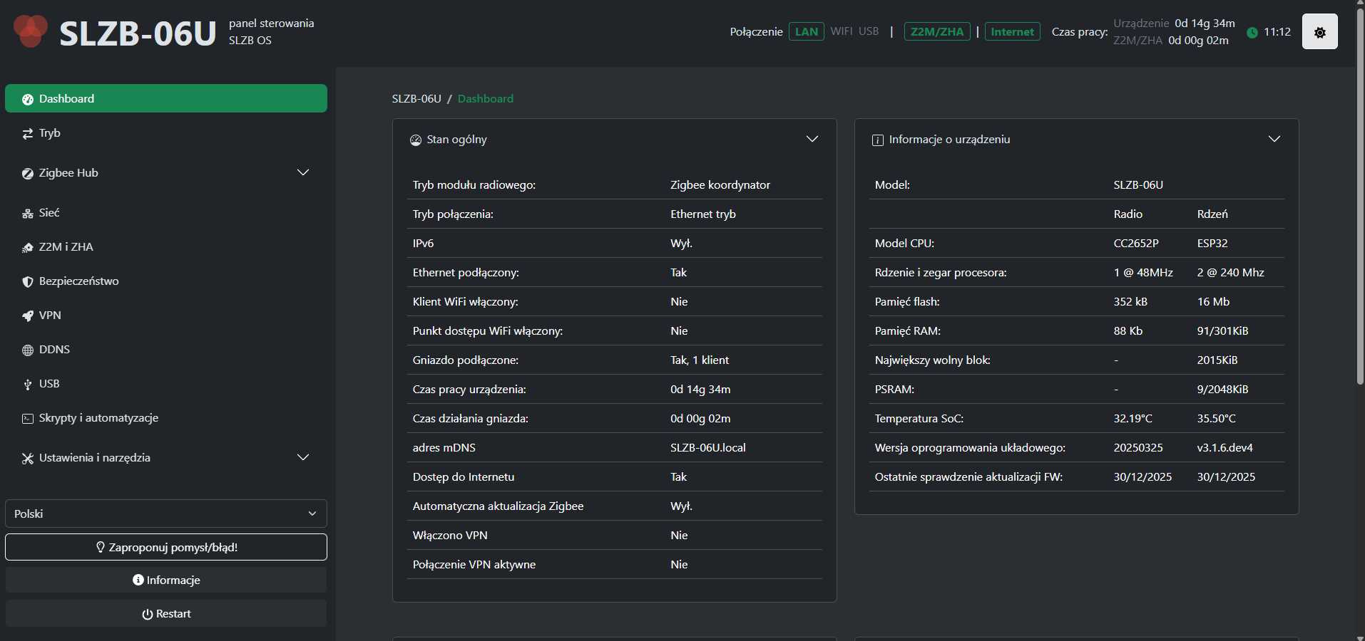

SLZB podłączyłem do LAN + zasilanie USB → konfiguracja: stały adres IP i aktualizacja.
Potem zmiana adresu IEEE Modułu radiowego w SLZB → adres sonofa znalazłem w ustawieniach.
Następnie zmiana ustawień YAMAL jak wyżej pokazałem i START dodatku.
Dodatek się uruchomił bez błędów ale brak urządzeń.

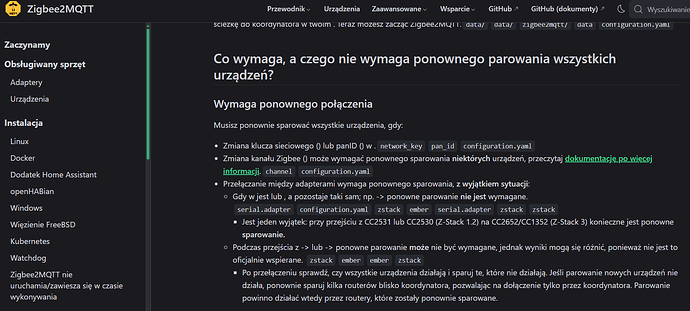

FAQ | Zigbee2MQTT
Metoda eksperymentalna:

To nie jest tak, że “działa albo nie działa” - jeśli prawidłowo zmigrujesz sieć to po prostu działa, choć może wymagać ponownego wywiadu z poszczególnymi urządzeniami.
Jeśli klucze sieci się nie zgadzają lub ieee-adres to nie ma mowy, aby cokolwiek zadziałało w zmigrowanej sieci.
