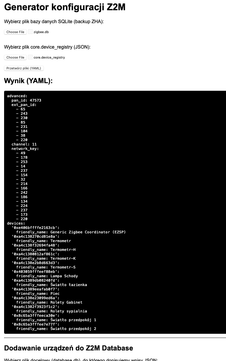

  3. Wchodzimy na przygotowaną przeze mnie prostą stronę w celu wygenerowania konfiguracji dla Z2M: Generator konfiguracji Z2M
  4. Podajemy zigbee.db ( backup.zip → homeassistant → data → zigbee.db )

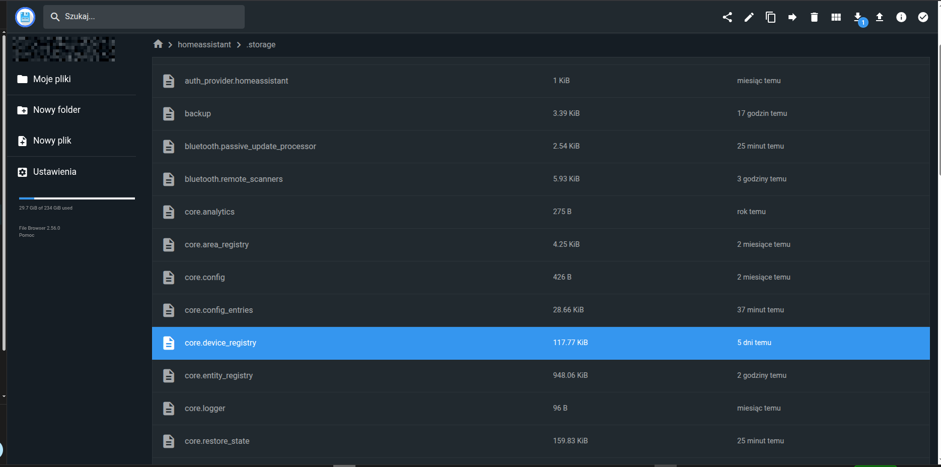

  5. Podajemy plik z naszymi urządzeniami core.device_registry ( backup.zip → homeassistant → data → .storage )
  6. Dostajemy wsad do pliku configuration.yaml który musimy stworzyć w katalogu, w którym mamy zigbee2mqtt ( u mnie: /config/zigbee2mqtt-2 )

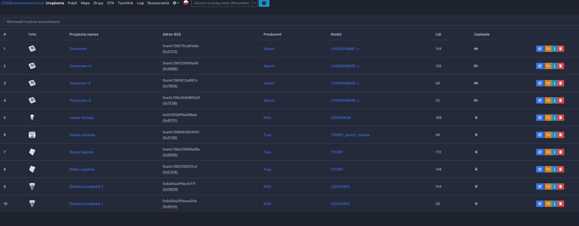

U mnie wszystko przebiegło sprawnie i każde urządzenie mam rozpoznane i działa poprawnie:
W razie pytań i wątpliwości w miarę swojej wiedzy mogę pomóc, stronę i skrypt w miarę czasu pewnie jakoś zupgraduję :wink:

Niestety przy próbie wygenerowania YAML wyskakuje błąd
“Wystąpił błąd: TypeError: can’t access property “forEach”, registryData.data.devices is undefined”
Mój błąd, zły plik wgrałem :slight_smile:

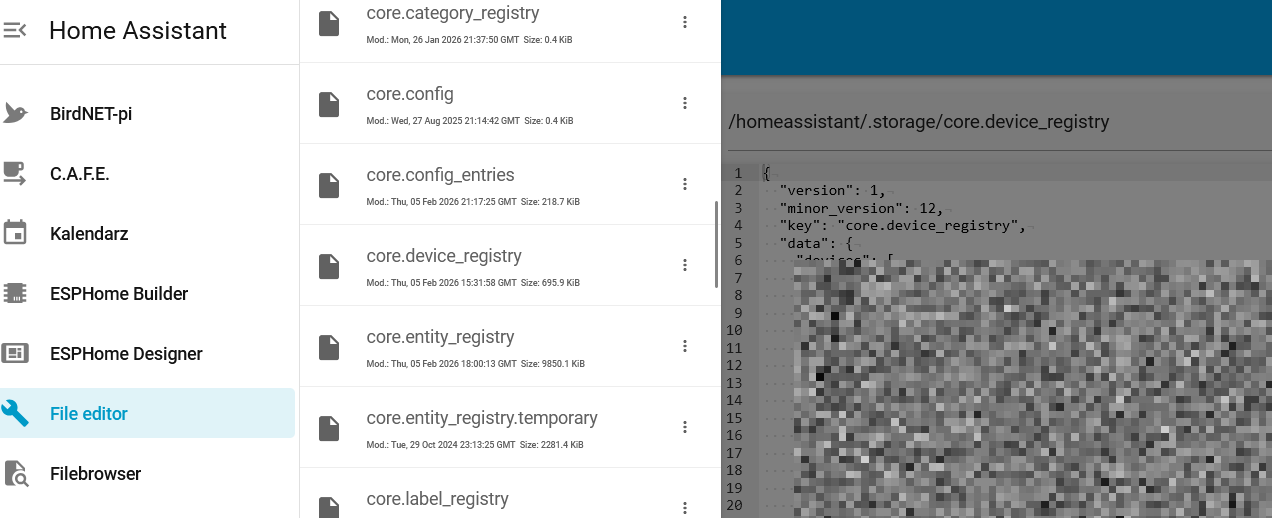

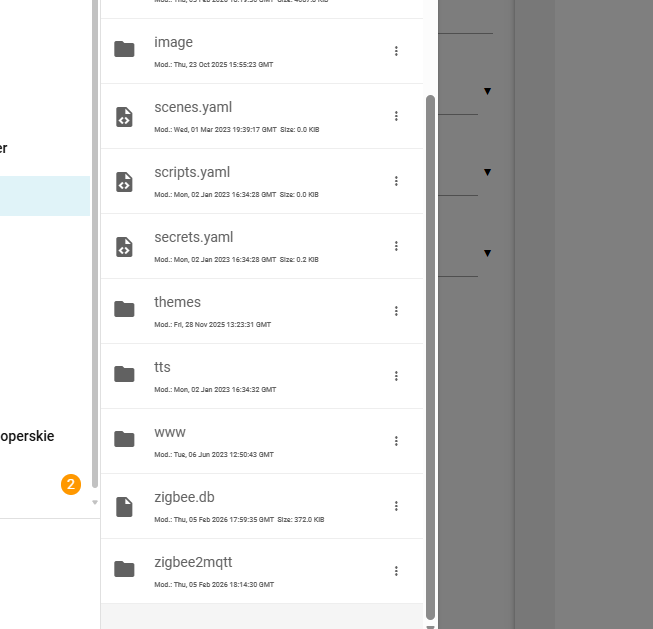

nie mogę znaleźć pliku core.device_registry - wchodzę w file editor > klikam w ikonę Browse Filesystem przewijam w dół i mam plik zigbee.db natomiast nie mam katalogu .storage ani pliku core.device_registry.
W nowym HA jest opcja migracji ZHA i można utworzyć kopię zapasową z rozszerzeniem json ale ten plik wrzucony w miejsce “Wybierz plik core.device_registry (JSON):” wywala błąd więc pewnie jest to zły plik.
Home Assistant OS
  • Core2026.1.2
  • Supervisor2026.01.1
  • Operating System16.3
  • Interfejs użytkownika 20260107.2
Wynika to z ograniczenia AddOn, którego używasz do przeglądania katalogów (BTW teraz to jest Apss/aplikacja).
Nie na darmo domyślny File editor ma takie ograniczenia. Chodzi o to aby utrudnić psucie systemu. Na przykład ukryte katalogi pozostają ukryte (w systemach Unixowych to te z kropeczką na początku nazwy)

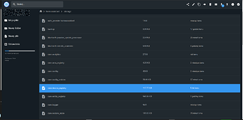

Jeśli chcesz dostać się do katalogów ukrytych i głębiej, to musisz użyć innego narzędzia. Ja preferuję Filebrowser:
Nie musi, można File editor skonfigurować tak, by można było wyjść poza /config (czy tam /homeassistant) oraz zobaczyć coś ukrytego.
Jakkolwiek
  1. w zupełności się zgadzam - są do tego lepsze narzędzia
  2. instrukcja się chyba w ogóle nie odwołuje do plików, które HA ma pootwierane, tylko operujemy na ich kopii wygrzebanej z backupu (nie ryzykując uszkodzeniem instalacji HA)
Super - dzięki za podpowiedź. Faktycznie znacznie czytelniejszy jest ten filebrowser.

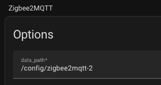

Po zainstalowaniu Z2M (nie uruchamianiu) - brak katalogu zigbee2mqtt - ścieżka config/zigbee2mqtt taka jak na załączonym obrazku nie istnieje do momentu odpalenia dodatku Z2M (nie wiem dla czego). Z pozycji konfiguracji dodatku Z2M przechodząc w tryb edycji YAML nie możemy dołożyć wpisu advanced bo po zapisaniu i tak znika cały wpis. Zatem moim zdaniem trzeba po zainstalowaniu Z2M odpalić go na chwilę aby faktycznie utworzył się katalog i będzie on dostępny w (Domek) > homeassistant > zigbee2mqtt - tu będzie utworzony plik configuration.yaml - ten plik da się edytować i można do niego dokleić wygenerowany wpis z powyższego poradnika.
Po uruchomienu dodatku Z2M musimy przejść do jego “interfejsu użytkownika” aby zatwierdzić poprawność danch i dopiero dodatek się uruchamia i tworzy odpowiednie wpisy. Kliknięcie Uruchom z pozycji “dodatki lub w nowej wersji apps” nie powoduje pełnego uruchmienia Z2M i tym samym nie generuje pliku bazy danych.
