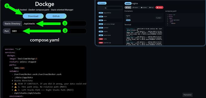

Zapoznaj się z Dockge. W sumie mogę bardziej przybliżyć te rozwiązanie, bo wyjdzie z korzyścią dla wszystkich chcących spróbować przygody z Docker i łatwo zarządzać kontenerami.
Jak już mamy zainstalowanie środowisko Docker’a na hoście i Docker Compose to na stronie Dockge mamy fajny generator dla stworzenia naszego wyjściowego kontenera Dockge poprzez wygenerowanie pliku compose.yaml z parametrami jakie chcemy.
podajemy ścieżkę gdzie przechowywane będą nasze stacks czyli pliki compose.yaml dla każdego kontenera (domyślnie linuxowy folder opt)
podajemy port pod jakim będzie dostępny graficzny interfejs zarządzania Dockge
pobieramy gotowy plik compose.yaml - w sumie tylko dla celów archiwizacji.
Na tej samej stronie poniżej mamy opis co należy dalej zrobić z tym plikiem na maszynie gdzie chcemy uruchomić nasz kontener z Dockge, wykorzystując terminal.
Strona jest tak sprytnie pomyślana, że pozwala na dynamiczne generowanie komend z naniesionymi już zmianami ścieżki i portu w pliku compose.yaml.
narzędzie curl ściąga nasz plik compose.yaml, do katalogu w którym się aktualnie znajdujemy (dockge), ze strony dockge.kuma.pet z konfiguracją ścieżki i portu jaką wybraliśmy.
docker compose up -d
wydajemy polecenie aby Docker wdrożył plik w życie, stworzył i uruchomił kontener z Dockge.
Od tej pory logując się do interfejsu po adresie IP i porcie jaki podaliśmy przy konfiguracji możemy następne kontenery tworzyć już przez piękne UI naszego Dockge.

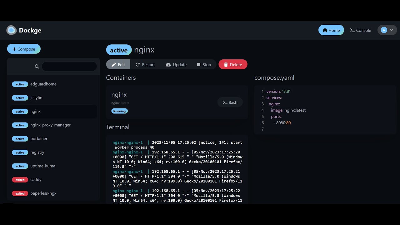

Na powitalnej stronie projektu mamy minimalizm, z którego słyną projekty tego twórcy. Jest jedna komenda dla docker run. Jak przekształcić takie polecenie
wklejamy wiersze z naszego przykładowego pliku compose.yaml
bardzo ważne aby świadomie z edytować zapisy mapowania zasobów dla volumes, ports itd.
Gdy zrozumie się jak działają te zapisy to wszystko będzie prostsze. Podstawowa zasady mapowania tu opisałem: Freegate instalacja - #4 przez angler
Pozostaje zapisać a następnie uruchomić, trzymać kciuki i czytać logi w oknie terminala kontenera.
W każdej chwili możemy z tego UI zatrzymać kontener, zaktualizować go, nanieść zmiany i wdrożyć ponownie. A jak już działa to łatwo przeskoczyć do UI uruchomionej usługi dzięki podręcznym przyciskom:
