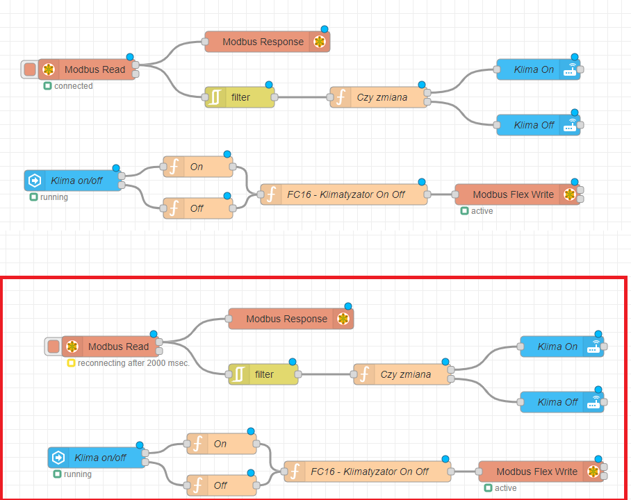

Próbuję połączyć Home Asisstant z klimatyzacją Gree GUD85PS/A-T (Klimatyzator Kanałowy)
HA (NODE RED) połączony z klimą poprzez konwerter USR-TCP232-410s wersja Ethernet (wykorzystany RS485) - BMS Gree ME50-00/EG(M) - Klimatyzator Gree.
Udało mi się sprawdzić konwerter do komputera podłączony przez USB moduł CH430 on dwoma przewodami z USR-TCP a ten z kolei kabelkiem RJ45 z kompem komunikacja zadziałała w obie strony (USR-TCP ustawiony jako TCP Client)
Ale przy ustawieniu modułu na TCP Server i próbie pracy z NodeRed bloczek Modbus Read zmienia ciągle stan z connected na reconnecting (tak jak na załączonym obrazku) przesyłam konfiguracje z node-red i z modułu usr-tcp.
Czy ktoś jest w stanie pomóc mi zrozumieć czemu mam problem z połączeniem pierwszy raz walczę z modbusem. (A robię to dla Kuzynki i niestety troszkę czas ogranicza na długą walkę żeby poznać od podstaw modbusa i nodered)
Dodam jeszcze ze jeżeli wstrzelę się w sekundę kiedy “Modbus Read” jest w stanie connected jestem w stanie wysłać polecenie z node red i odczytać je w monitorze rs485
