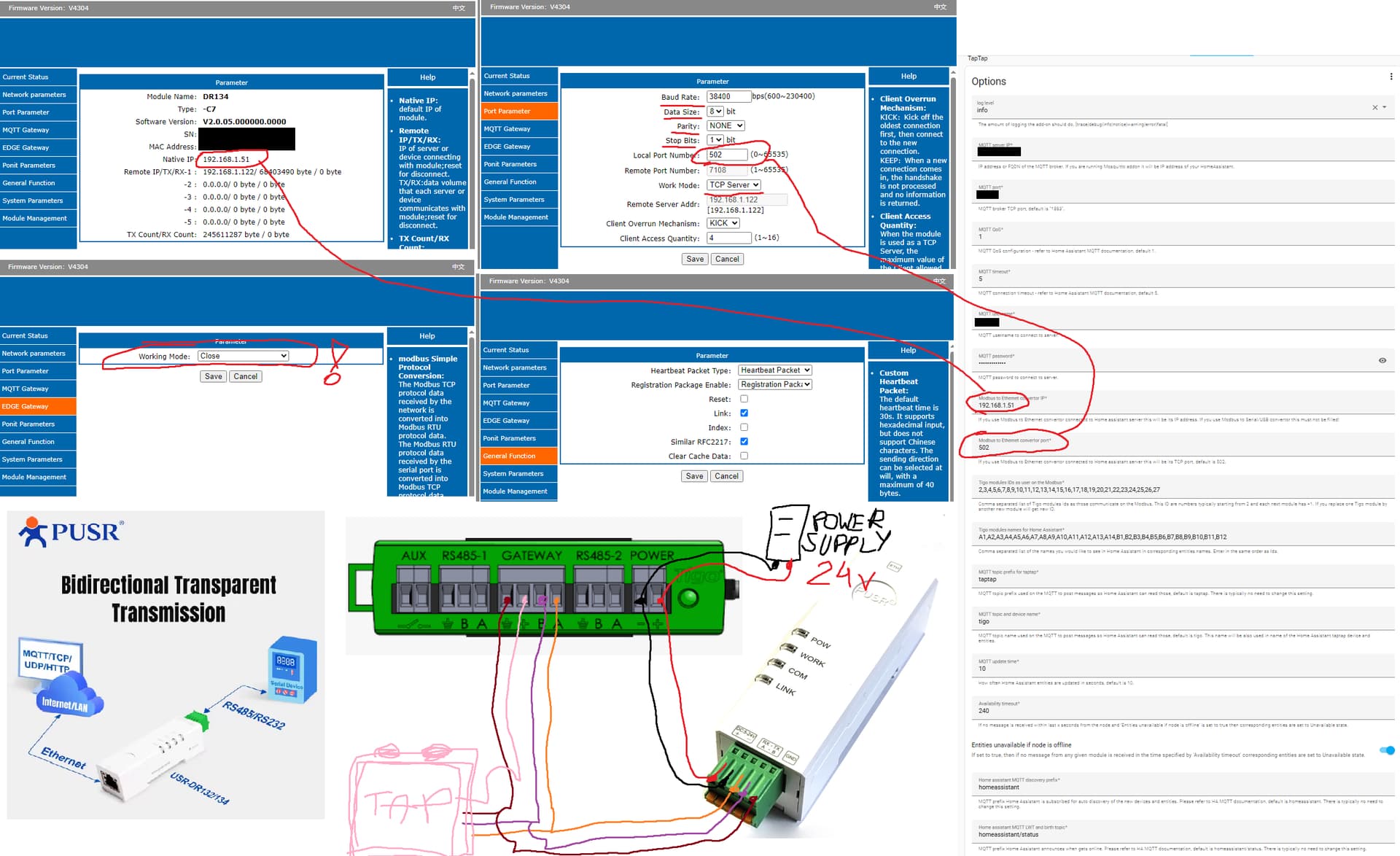

Tutaj jest post ktory pokazuje jak wykorzystać proste urządzenie LAN RJ45 na RS485 i wpiąć się między TIGO TAP a TIGO CCA czyli między zielony sterownik CCA a TIGO Accespoint radio. Nie trzeba nic dodaktowo robić tylko kabelkami odpowiednio się wpiąć. Można nawet skorzystać z tego samego zasilania opisałem jak skorzystąć z taniego urządzenia około 50 zł na allegro wielkości szminki do ust. Ustawienia też są pokazane na skreenie jak skonfigurować i spiąć np z bramką Mosquitto MQTT działą bezproblemowo odczyty co jakiś czas jak się optymalizatorom zechce ale przeważnie około 60 sekund do paru minut.

Mimo to myślę że się komuś przydadzą się te informacje. Ja skorzystałem z tamtego posta wstawiłem swój skreen z całą konfiguracją. Przetestowałem na żywym organizmie. I mogę powiedzieć że działa i nie jesteśmy uzależnieni od chmury Tigo. W razie pytań służę informacją.
Skreen żeby daleko nie szukać.
