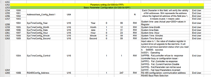

Jakiś Excel dla falowników SOFAR G3 na elektrodzie znalazłem:
To wrzuć do załącznika (spakowany do zip), a nie jakiś skriszot… no chyba że masz 100% pewności że demonstrujesz WSZYSTKO co jest istotne.
Rejestry do zapisu więc można próbować coś ustawić. Nie rozumiem tylko o co chodzi z rejestrem 100A
SOFAR-G3.External.Modbus.Protocol-Engilsh-V211103_HYD.xlsx.zip (145,5 KB)
Załącznik

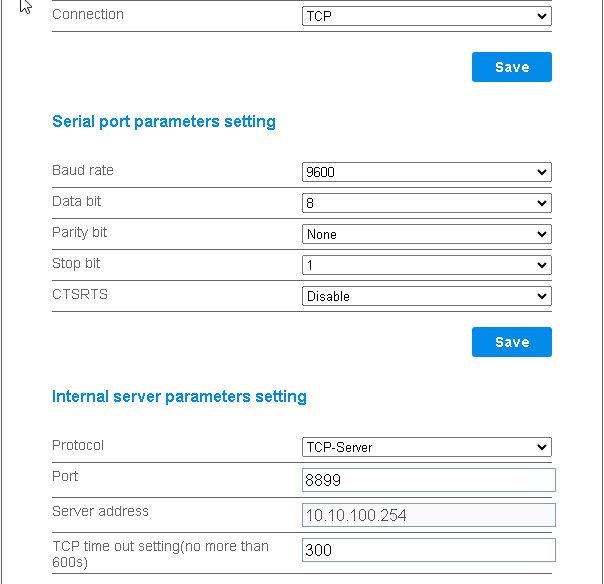

Prawdopodobnie masz różne ustawienia portów rs485 po obu stronach magistrali.
Dziękuje za sugestie sprawdzę:) Przy ustawieniach sugerowałem się tym co znalazłem na forach ale poszukam jeszcze.
Póki co mam komunikacje ustawioną jak na screenie:
  1. Jak prawidłowo zamieszczać YAML, inny kod lub logi w postach na forum
  2. czyli masz ustawione 9600, 8N1 (bo nie wyspecyfikowałeś jawnie wszystkiego tego, co ma defaulty), a jak po drugiej stronie?

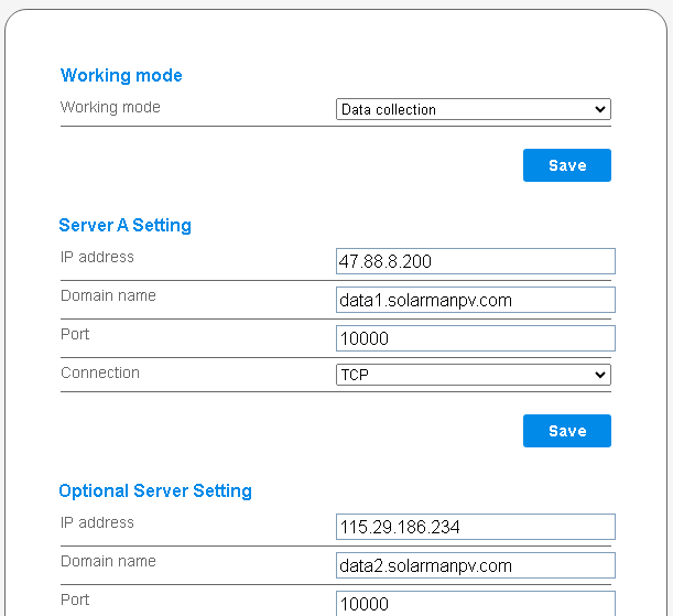

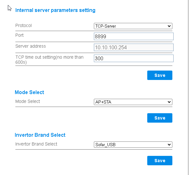

Pokaż co się pokaże gdy wpiszesz
<ip_falownika>/config_hide.html

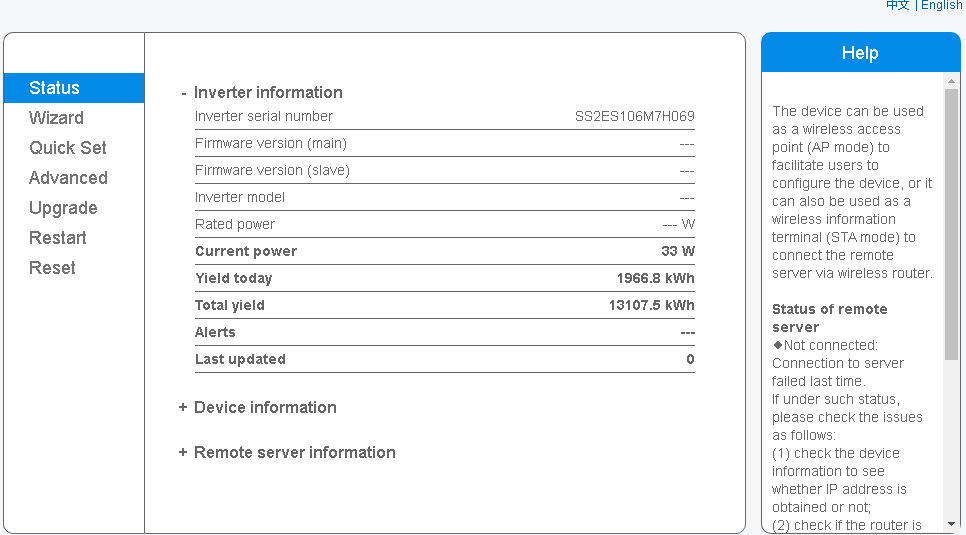

Pojawił się jeszcze jeden sposób integracji ale jak zwykle zależy od softu logera.

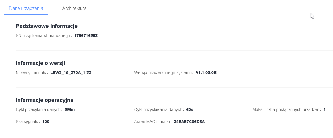

Cześć
Wczoraj falownik już nie odpowiadał ale dziś udało mi się zrobić screeny:

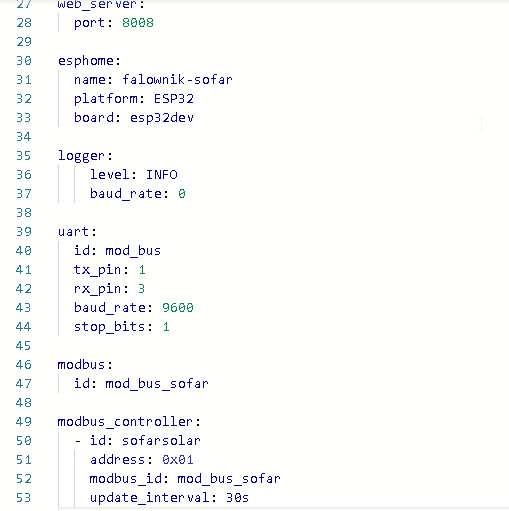

Przesyłam zawartość esp Yaml
substitutions:
  friendly_name: Falownik Sofar
  ssid: !secret wifi_ssid
  fast_connect: true
    ssid: "Falownik-Sofar Fallback Hotspot"
    password: "EuXP0wDZ8SMi"
captive_portal:
# Enable Home Assistant API
    key: "9smFmxAGhbGZL1sF5RZya2aVyy4WHqOz6GWLszXc9g8="
  - platform: esphome
    password: "d5cfbb22aafb4d27d1a02e734a95d05b"
# Enable Web server
web_server:
  port: 8008
  platform: ESP32
  board: esp32dev
    level: INFO
    baud_rate: 0
uart:
  tx_pin: 1
  rx_pin: 3
  baud_rate: 9600
  stop_bits: 1
modbus:
modbus_controller:
  - id: sofarsolar
    address: 0x01
    modbus_id: mod_bus_sofar
    update_interval: 30s
text_sensor:
  - platform: modbus_controller
    modbus_controller_id: sofarsolar
    register_type: holding
    address: 0x0404
    response_size: 2
    lambda: |-
      auto z = "Unknown";
      char d = data[item->offset+1];
      if (d == 0) z = "Wait";
      else if (d == 1) z = "Check";
      else if (d == 2) z = "Normal";
      else if (d == 3) z = "Fault";
      else if (d == 4) z = "Permanent";
      return {z};

Parametry transmisji masz dobrze ( 9600, 8N1), używasz niezalecanych dla modułów ESP32 pinów 1, 3.
Masz pewnoś co do prawidłowego podłączeni rs485 i używasz prawidłowej adresacji rejestrów?

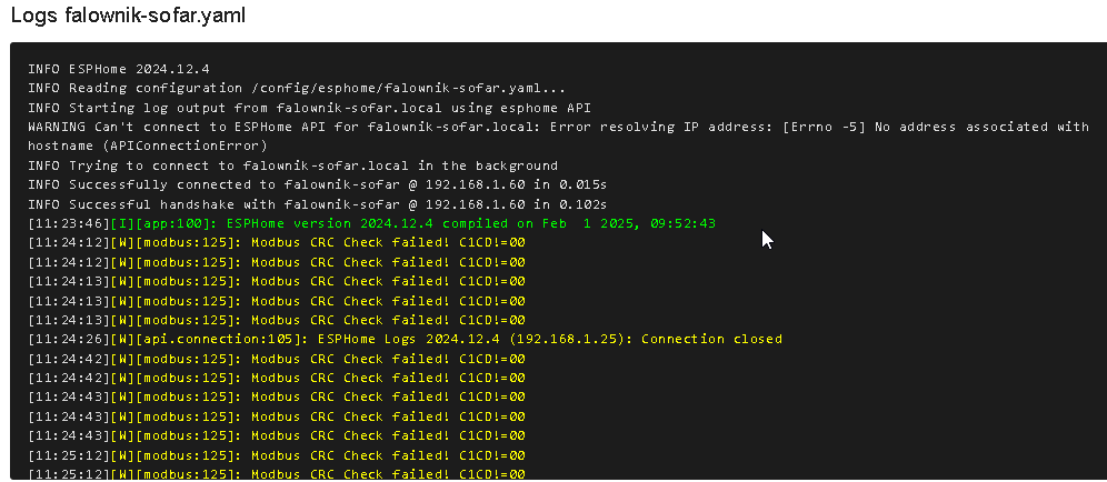

Zamieniłem piny z 1 i 3 na 17 i 16 i brak zmian nadal otrzymuje
INFO ESPHome 2024.12.4
INFO Reading configuration /config/esphome/falownik-sofar.yaml...
INFO Starting log output from falownik-sofar.local using esphome API
WARNING Can't connect to ESPHome API for falownik-sofar.local: Error resolving IP address: [Errno -5] No address associated with hostname (APIConnectionError)
INFO Trying to connect to falownik-sofar.local in the background
INFO Successfully connected to falownik-sofar @ 192.168.1.60 in 0.008s
INFO Successful handshake with falownik-sofar @ 192.168.1.60 in 0.088s
[09:49:43][I][app:100]: ESPHome version 2024.12.4 compiled on Feb  2 2025, 09:41:44
[09:50:10][W][modbus:125]: Modbus CRC Check failed! C1CD!=00
[09:50:11][W][modbus:125]: Modbus CRC Check failed! C1CD!=00

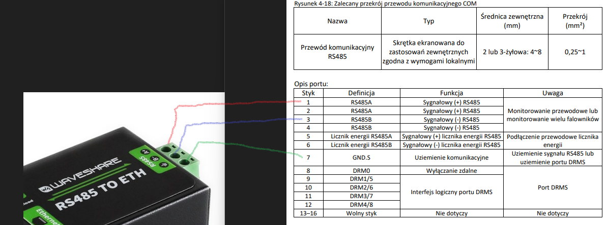

Jeśli chodzi o adresacje i podłączenie do RS485 wzorowałem się na tym co znalazłem na forum
od strony falownika pin 1 RS A i pin 3 RS B

Wzorowałem się na tym
Nie wiem jeszcze co, ale namieszałeś :open_mouth:
Jak podłączyłeś esp do falownika i jaki konwerter ttl<>rs485?
To musi działać !!!
Zgodnie ze schematem konwerter TTL do falownika A do A, B do B + masa komunikacji do tego od strony konwertera TTL mam wpięty rezystor 120Om
Następnie Konwerter TTL do ESP32 RX do RX , TX do TX (odwracać też linie komunikacyjną próbowałem bez rezultatu)
Konwerter zasilany z VIN ESP.
