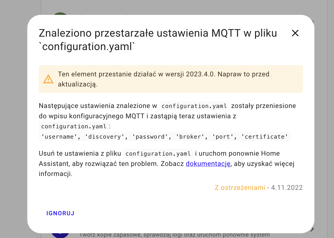

Czy z powyższego ostrzeżenia wynika, że mogę śmiało usunąć poniższe wpisy z configuration/yaml ?
Jezeli tak to gdzie one zostały przeniesione ? nie mogę namierzyć pliku konfiguracyjnego MQTT.

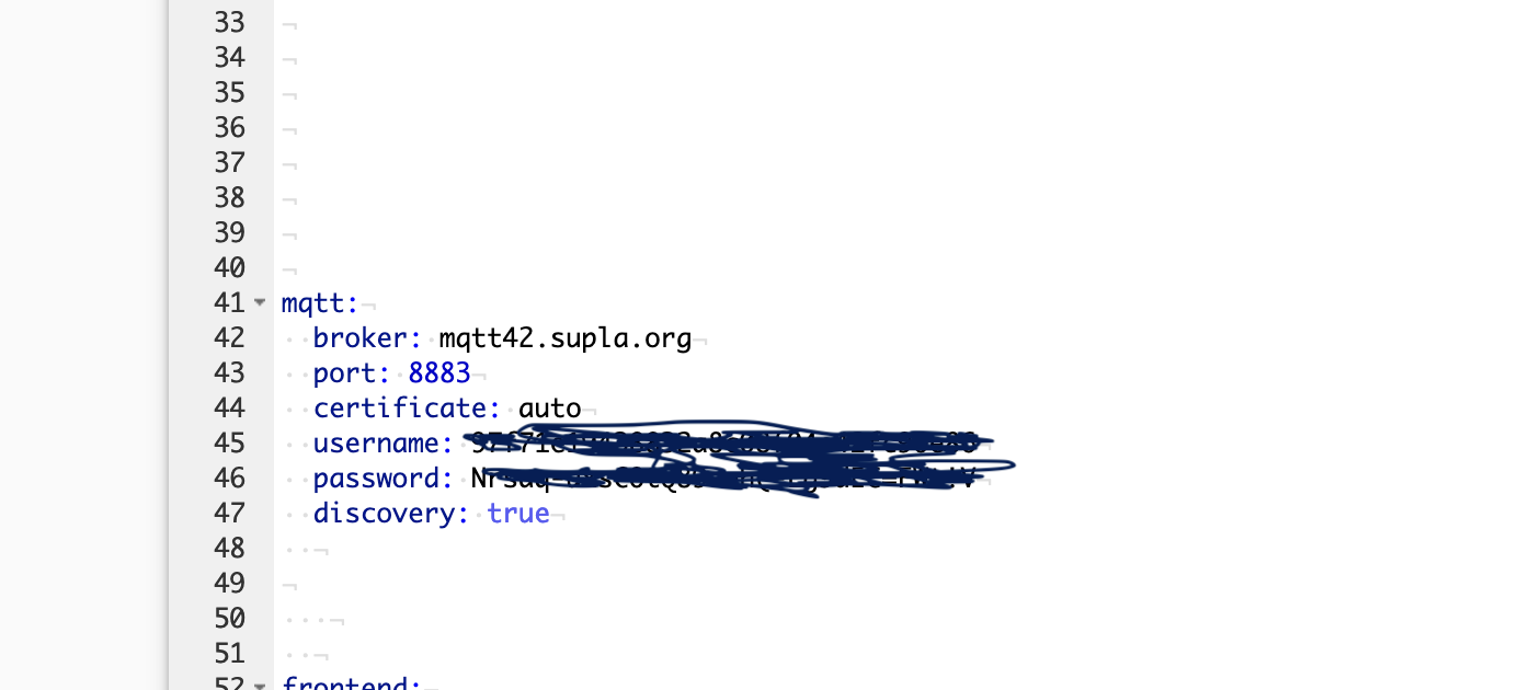

4/ przenoszę wpis:
mqtt:
broker: mqtt42.supla.org
port: 8883
certificate: auto
username: aaaaaaaaaaaaaaaaaaaaaa
password: xxxxxxxxxxxxxxxxxxxxxxxxx
discovery: true
do pliku mqtt.yaml

Z tego obrazka, który pokazałeś wynika, że ta część ustawień została przeniesiona do GUI.

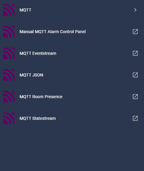

Usuwasz w ogóle z configuration i ustawiasz na poziomie ustawienia> integracje > MQTT > konfiguruj
Wybierasz rekonfig i wpisujesz to co trzeba.

Tylko usuwasz, jeśli zostawisz to będzie tylko zgłaszać a i tak pracować wg. ustawień z integracji.

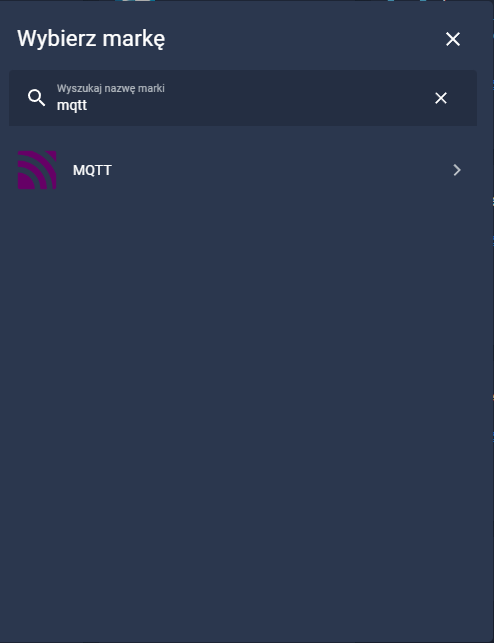

. Jeżeli jest to broker mqtt to musisz go sobie skonfigurować tutaj ⇨
Ustawienia ⇨ Urządzenia i usługi ⇨ Dodaj integrację
