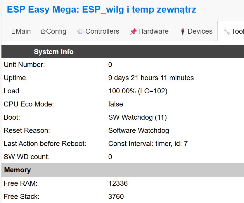

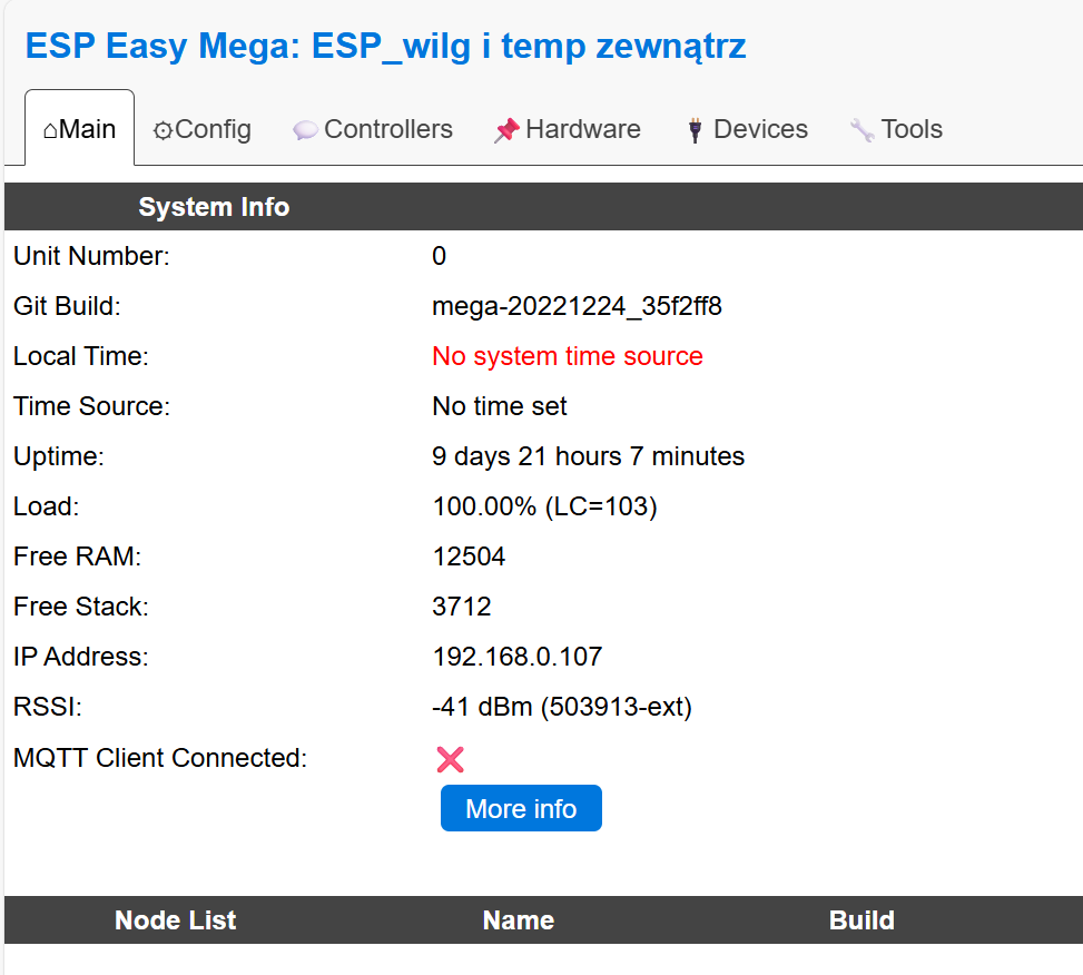

nie ta zakładka na obrazku, tu tylko widać, że się nie łączy do brokera
masz tam jakieś more info dawaj tyle informacji, ile jesteś w stanie dać
i może doprecyzujmy chodzi o ESPEasy (MCU nie ma tu kluczowego znaczenia w integrowaniu z czymkolwiek, ale użyte oprogramowanie ma znaczenie kolosalne)

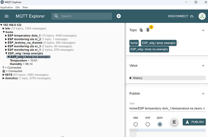

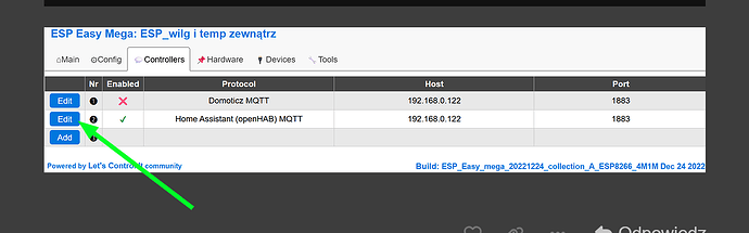

czy jesteś w stanie połączyć MQTT Explorer z brokerem?
W MQTT Explorer można podejrzeć jaką miałeś nazwę użytkownika i hasło, jak znam życie pewnie miałeś jednego do używania “z mydłem i powidłem”, podobnie w urządzeniu ESPEasy można pewnie podejrzeć i użytkownika i hasło połączenia z brokerem - czy masz tego użytkownika lub lepiej kilku użytkowników dedykowanych do konkretnych celów stworzonych w HA?

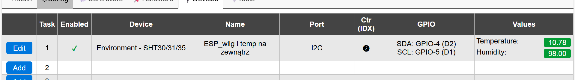

rób screenshoty z kontekstem, nie znam ani nie używam ESPEasy (więc muszę mieć jakąś bazę co jest czym) i zajrzyj oczko wyżej
pierwszy jest OK, bo widać kontekst, że to jest z zakładki tools, reszta do bani

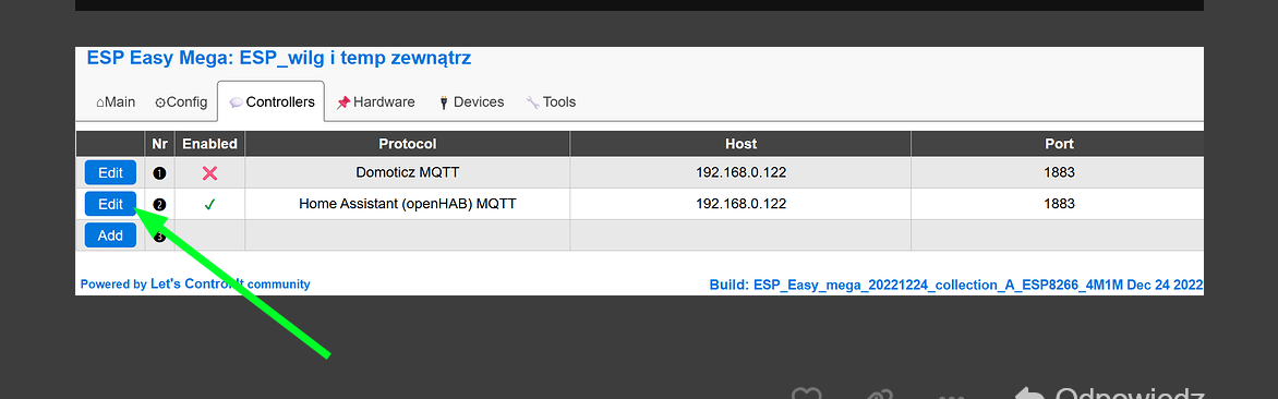

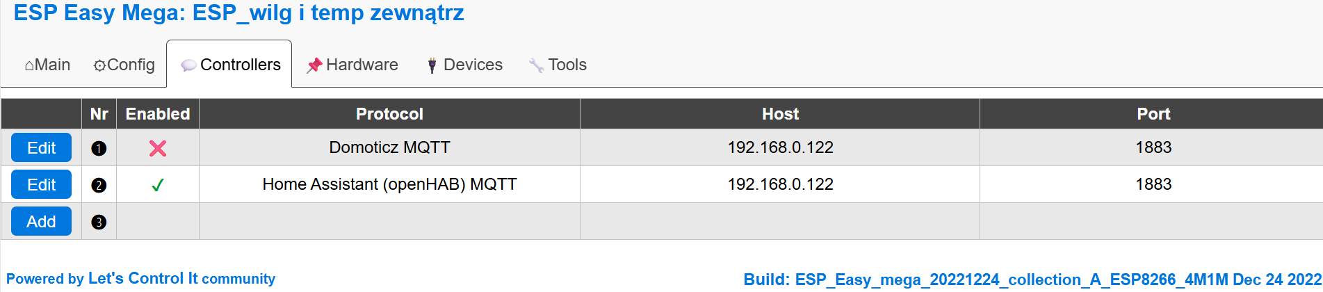

a sprawę by pewnie załatwiał jeden - zrobiony tam, gdzie się konfiguruje połączenie MQTT
są w ogóle 2 problemy - brak połączenia z brokerem oraz brak połączenia z serwerem czasu (pewnie ta sieć nie ma dostępu do internetu, albo jest źle skonfigurowana)

Pokaż zakładki z miejsca gdzie prosiłem oraz gdzie konfigurujesz sieć w ESPEasy

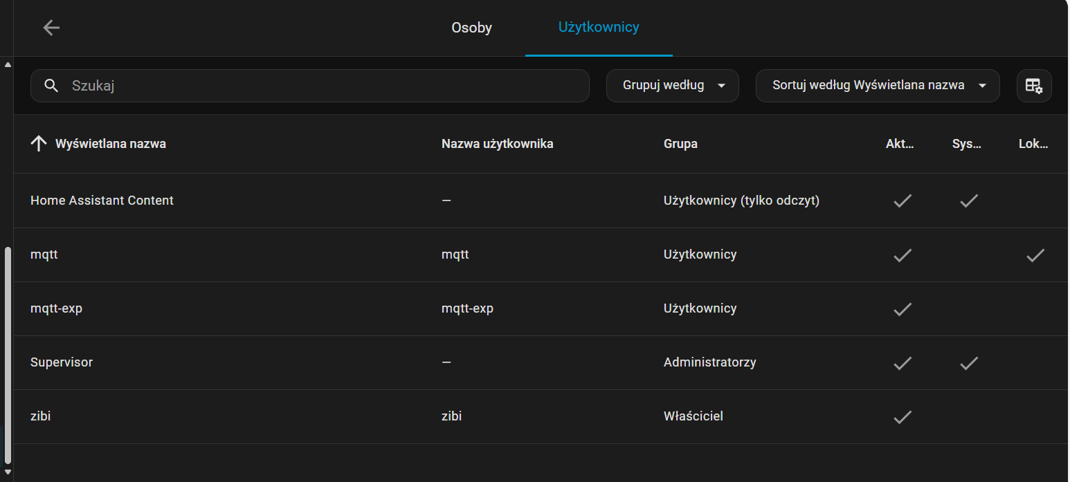

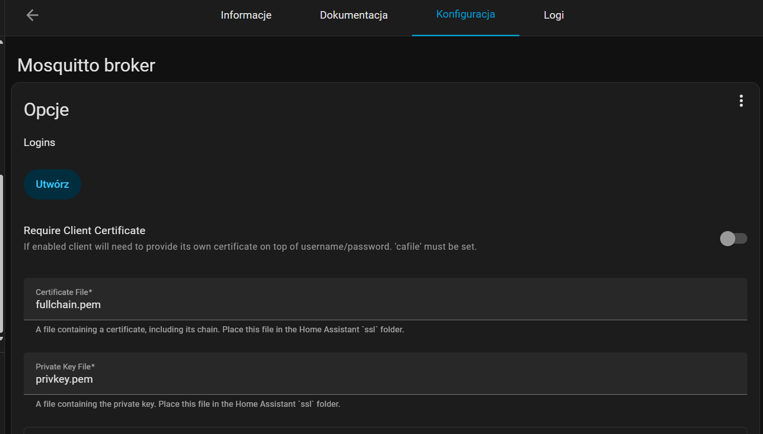

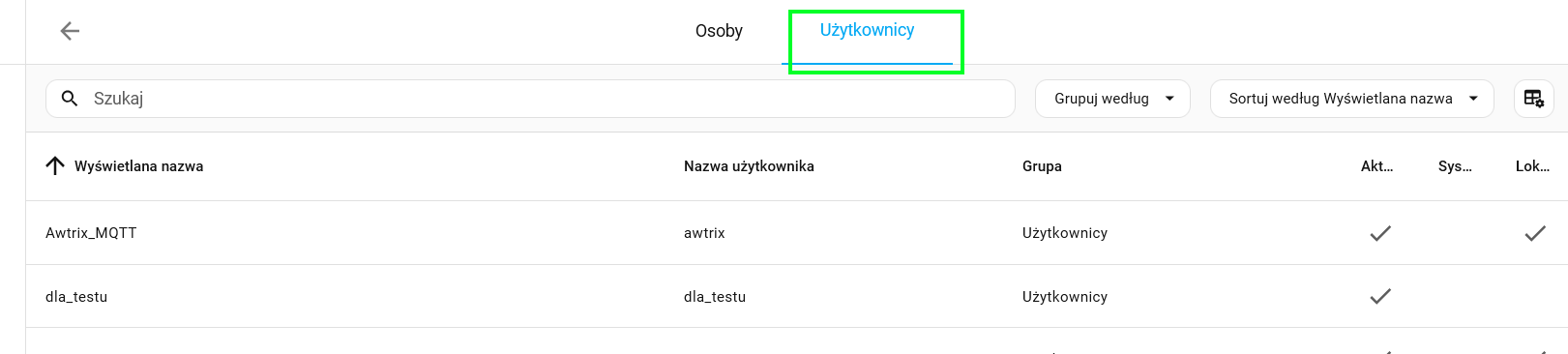

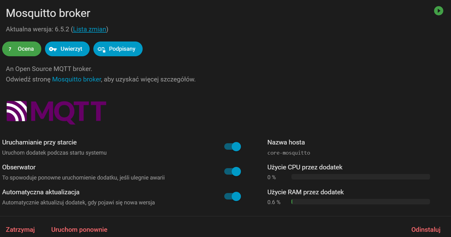

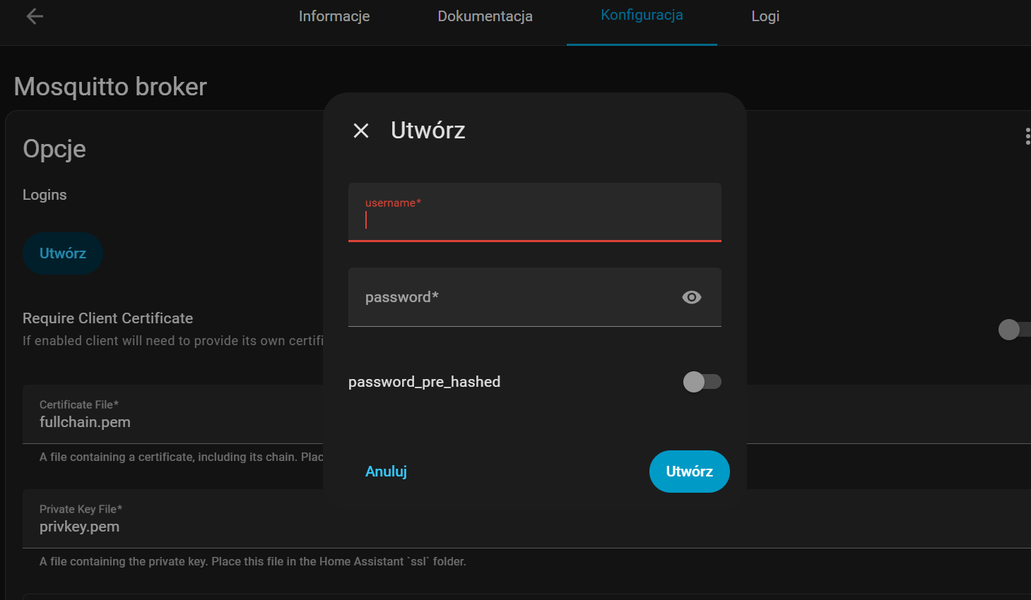

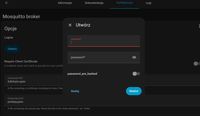

pokaż użytkowników HA i konfigurację Mosquitto

do cełów testowych załóż w HA sobie użytkownika mqtt-exp z dowolnym hasłem (może nawet być mqtt-exp), po dodaniu restart całego systemu HAOS i w MQTT Explorer stwórz sobie kolejną sesję połączenia wykorzystującą tego właśnie użytkownika.
to jest jedna zakładka, jak dam MORE to przenosi mnie do zakładki TOOLS i te screenshoty wszystkie są z tej zakładki

konfiguracja MOSQITTO jest wyżej
kuźwa chcę to mieć w jednym poście żeby nie szukać w całym wątku (bo tylko ty wiesz co jest w danym momencie aktualne a co nie)
dojechałem do 2023 roku i NIE pokazałeś konfiguracji Mosquitto
klikasz w tryb YAML i wklejasz tekst jako kod a nie obrazki (jeśli chcesz pokazać konfigurację Dodatku)
ani nie pokazałeś konfiguracji MQTT w ESPEasy
a może interesuje mnie co masz w Config ???

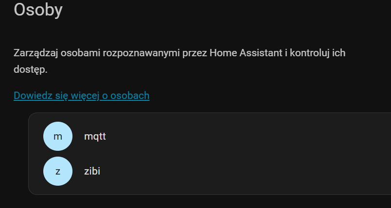

nie interesują mnie Osoby, masz pokazać Użytkowników
sorry cierpliwość mi się skończyła, włącz myślenie, przecież ja nie poklikam w czymś czego nie mam
nie wiem może trzeba kliknąć tam żeby zobaczyć coś czego nie widać…
jak założyłem użytkownika mqtt-expjak pisałeś to udało i sie nawiązać połączenie poprzez MQTT Explorera

jak założyłem użytkownika mqtt-exp jak pisałeś to udało mi sie nawiązać połączenie poprzez MQTT Explorera z HA

jak uporządkowałem kwestię tych użytkowników to MQTT Explorer zaczął czytać wszystkie moje ESP oraz tasmoty więc zaczęło działać - teraz pozostaje tylko to wszystko ogarnąć w configu
czyli problem leżał w nadaniu poprawnej nazwy użytkownika

Dla przykładu podam CI to co Cię m.in. zirytowało, chciałeś żebym CI podał jakich mam użytkowników, wiec wszedłem na zakładkę OSOBY i na tej zakładce wyświetliły mi się tylko OSOBY nie wyświetliła mi się żadna inna zakładka u góry, a jak się potem okazało ta zakładka ma dwie zakładki OSOBY i UŻYTKOWNICY, mnie się to nie wyświetlało, teraz nie mogę wrzucić screena bo za każdym razem jak wchodzę to jest ok i to jest taki drobny przykład jak dla Ciebie jest coś oczywiste a u mnie jest inaczej i się z takim czymś borykam, to tak celem wyjaśnienia i niejako usprawiedliwienia swoich poczynań, więc popatrz na to nie tylko ze swojego punktu widzenia. Generalnie dziękuję Ci za pomoc bo bez niej nie poszedłbym dalej i nie udałoby mi się zrobić tego co sobie zamierzyłem tylko miej świadomość że nie wszyscy żyją tylko HomeAssistantem, mają inne zajęcia i chcą coś zrobić żeby to działało a wiedzę na ten temat mają ograniczoną.

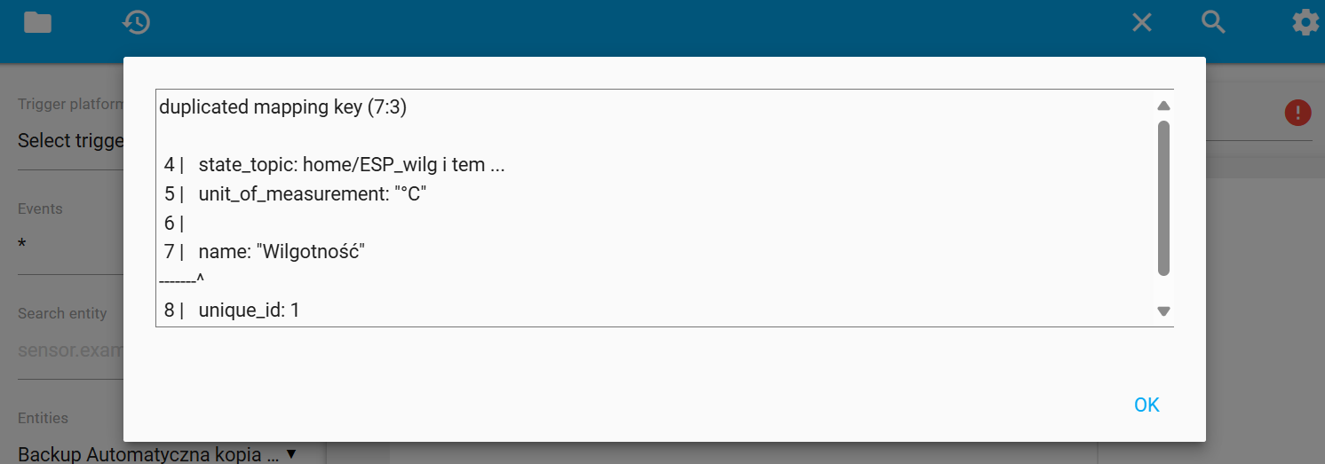

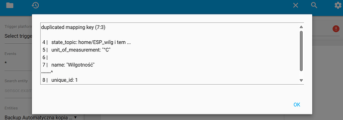

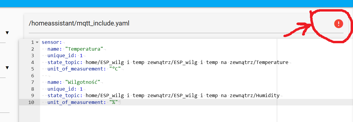

jeszcze mam takie pytanie co tu jest źle ?
bo powinien być odczyt z TEMPERATURY i WILGOTNOŚCI a jest tylko wilgotność, jak widać w samym configu jest jakiś błąd (prawy górny róg wykrzyknik na czerwono), ale kompilacja przechodzi bez błędu w encji nie ma pomiaru temperatury, a ESP jest czytane, oba parametry mają odczyty w MQTT Explorerze, tylko w HA nie ma obu

wiem, w configu UNIQ_ID są oba jako 1 ale jak dam 1 i 2 też niczego to nie zmienia a w ESP te pomiary są oba pod 1
Edit:
dobra, męczyło mnie to i w końcu znalazłem błąd, brakowało “-” przy “name”, teraz mam oba pomiary i nie ma błędu w configu, (dodatkowo "unique_id musi być 1 i 2 )
