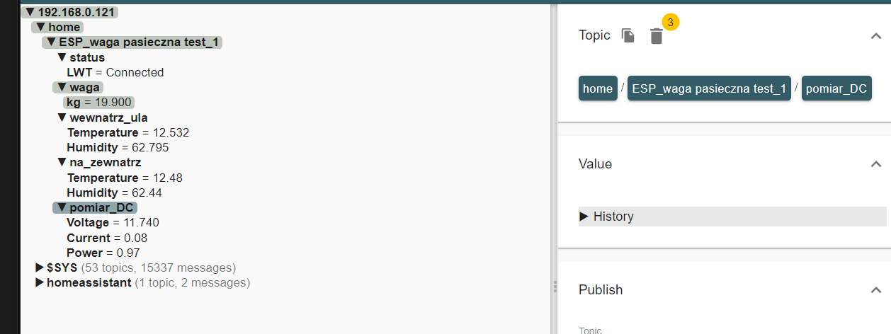

Na mqtt explorerze masz odczyt z test_1 a sensor test # bez_1
Inna waga / stary wpis

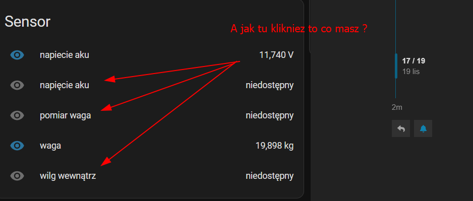

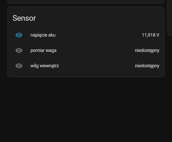

mam jeszcze jedno pytanie bo jak były dwa sensory w logu to na dashbordzie oba się pojawiły i jakby było ok, ale jak dodałem więcej odczytów to z dashbordu niektóre znikły inne się pojawiły i jest ich tylko trzy a w logu wpisałem ich około 10.
jaki błąd popełniłem we wpisie w configu, jest jakieś ograniczenie co do ilości wpisów ?
tyle jest wpisanych pomiarów
a tyle się pojawia na dashbordzie

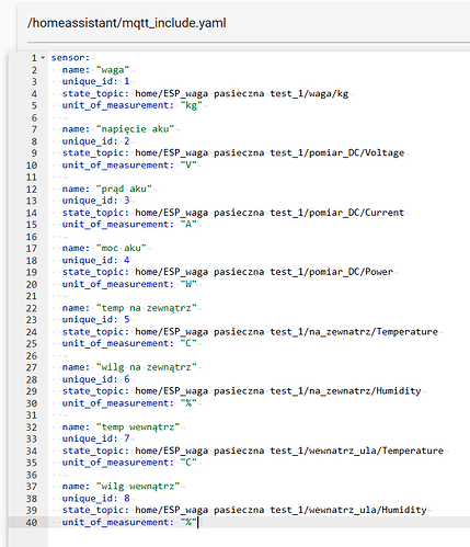

Ale patrząc na sensory to wydaje mi się że w state_topic: nie powinno być przerwy w nazwie(ble_ble_ble)
Już Tobie na innym forum gdzie pisałeś pokazywano ale nie zwracasz uwagi tylko dalej klepiesz na pałę , masz błąd w składni zobacz swój i ten poniżej.

przy tym wpisie pomiar działa tylko jest problem jak dodaję kolejne odczyty, to sie nnie pojawiaja lub zaburzają już istniejące więc coś jest ze składnią tylko nie wiem co
  - name: "waga"
    state_topic:
  - name: "napiecie aku"
    state_topic:
no właśnie jak tak zrobię to się burzy kompilacja i nie przechodzi
Spacje są generalnie niezdrowe, ale należałoby je wypierdzielić od samego źródła (czyli zmienić w tych ESP), ale to nie jest przyczyna, masz zwalonego YAMLa.

to pewne że mam zwalonego tylko gdzie ?
zapewne wszędzie…
include “zjada” jeden poziom wcięć, ale nie zastępuje formatu listy (tych myślników)
jeśli nie radzisz sobie z rozbiciem konfiguracji na osobne pliki to wrzuć sobie całą konfigurację do configuration.yaml, bo teraz generujesz sobie dodatkowe trudności.
zrobiłem tak i jest ok
dostał poprawny przykład od @MariuszAK tylko zamiast to poprawić dodał myślniki nie patrząc na wcięcia. Tłumaczyłem ten temat na innym forum, ale to średni sens, bo jak widać nic nie dociera
