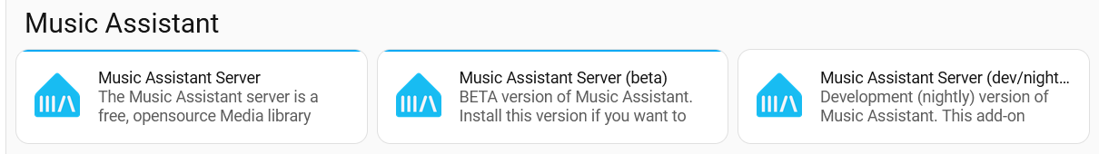

A nie myślałeś o tym, żeby przejść na stable, zamiast siedzieć wiecznie na becie, skoro chcesz mieć stabilnie i w miarę bezproblemowo.
Czekam już 2 rok na ostateczną wersję . https://www.music-assistant.io/
Ostatecznej raczej nigdy nie będzie, taka natura otwarto-źródłowych projektów, ale nikt nikogo nie zmusza do używania wersji beta, na dziś stable ma numer 2.6.0
Masz rację! Przeoczyłem suwak z auto aktualizacją, i tak lecą kolejne wersje . Jest plus , pierwszy wpis na githubie :slightly_smiling_face:
Jaki suwak?
stable, beta i dev to trzy oddzielne Dodatki
Co racja to racja !!
