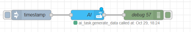

próbuję wykorzystać agenta AI do odczytania stanu czujnika temperatury:
W polu Data to czego nie widać brzmi:
“instructions”: “Temperatura zewnętrzna wynosi: {{states(‘sensor.0x00158d000247febb_temperature’) }}°C Napisz w zabawny sposób ile wynosi temperatura. Jedno zdanie.”}

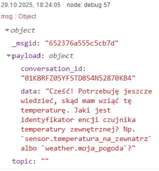

W odpowiedzi dostaję:
Podpowie ktoś jak to zrobić aby działało poprawnie?
Może jeszcze wklej tu kod twojego FLOW bo jeszcze żyjemy w czasach gdzie nikt nie ma wbudowanego OCR w gałki oczne.
Myślę że utworzenie własnego na podstawie tego co pokazałem zajmie 20 sekund, dłużej pewnie zajmie dostosowanie mojego. Ale proszę bardzo:
flows.json (2,5 KB)
Dodam tylko że automatyzacja z tymi samymi parametrami stworzona bezpośrednio w HA działa bezproblemowo
A ja myślę że nikt nie ma pojęcia co znajduję się w twoim polu data. Na moje oko przed inject musisz wstawić swoją temperaturę (encja) która zostanie przekazana dalej.
A ja myślę że wszyscy mają pojęcie bo jest to dokładnie napisane w pierwszym poście
Nieważne, poradziłem sobie, ale dzięki za wskazówkę, być może przyda się innym.
Jakby ktoś potrzebował to wstawiam gotowego flow-a
flows (1).json (3,6 KB)
