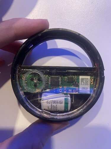

Nakładki Apator wm-bus (08 i 16) wymiana ogniwa zasilającego i reset wskazań

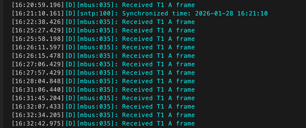

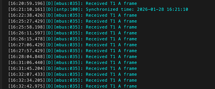

Cześć, komuś się udało zresetować nakładkę w wersji SW: 1 HW: 1 ??
Próbowałem robić to co @GieBek minęło już ponad 12h i w logach esphome telegramów nie widzę, jedyne co to Received T1 A frame pare razy pod rząd, ale te ramki mogą być równie dobrze z innego licznika który mam zainstalowany
próbowałem im też wczoraj stymulować przepływ i nic nie widziałem(chyba że robiłem to źle

Jeżeli ktoś ma problem z zasięgiem polecam taką modyfikacje u mnie odczyt na 200m w studzience stał się możliwy dzięki temu
