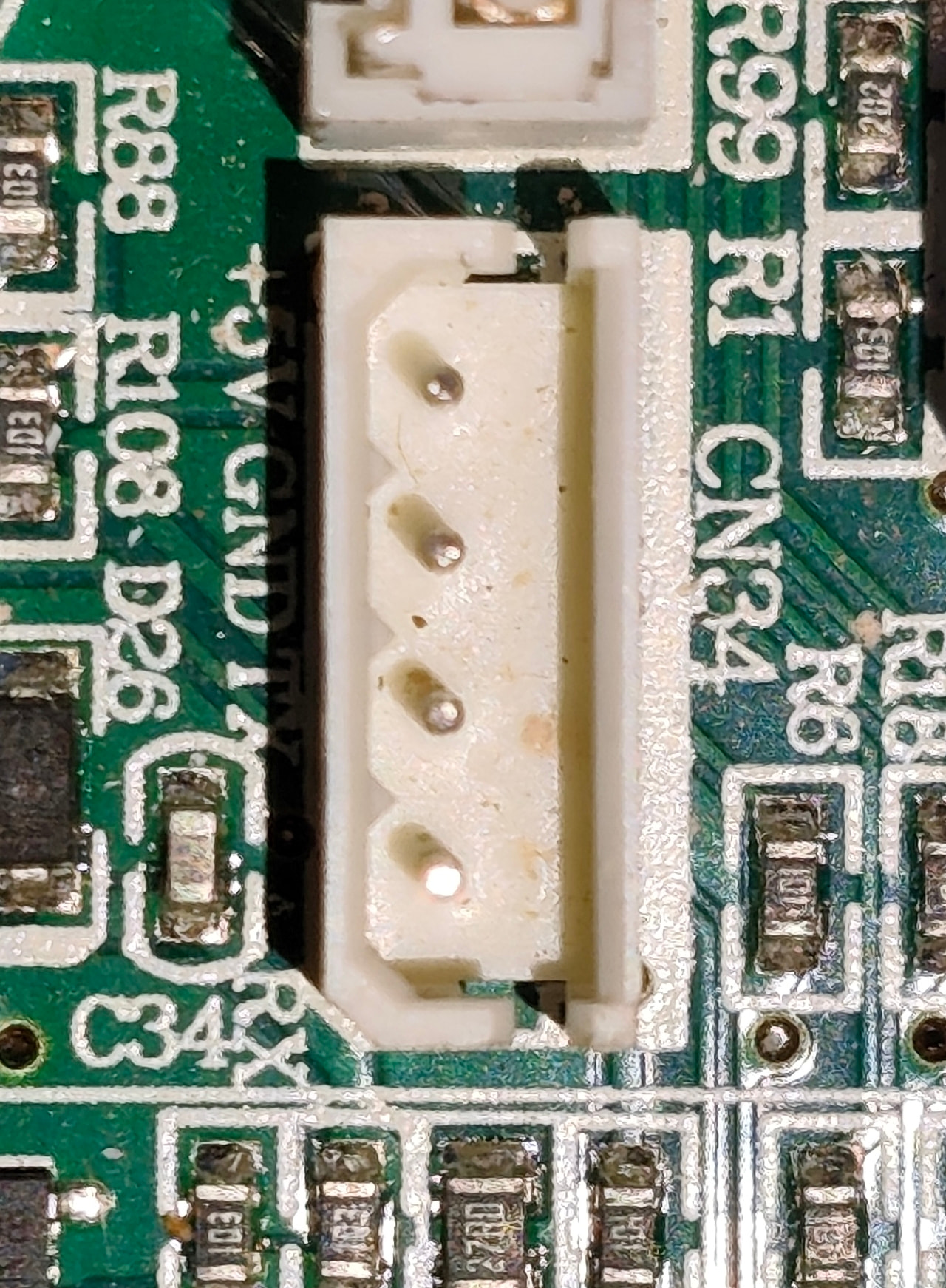

Hej
Jak nazywa się wtyk do tego typu gniazda?
Cóż, ciężko powiedzieć, jest wiele podobnych gniazd, od czego ta płytka? Może łatwiej znaleźć typ gniazda po samym urządzeniu, schemacie.

Na moje oko to jest Molex Mini-SPOX
musisz chociaż rozstaw pinów zmierzyć
https://www.molex.com/en-us/products/connectors/wire-to-board-connectors/mini-spox-connectors
https://www.molex.com/content/dam/molex/molex-dot-com/products/automated/en-us/productspecificationpdf/526/5264/52641001-PS-000.pdf
50375043
Jeśli zgadłem, to pasuje do tego wtyczka o numerze katalogowym 50375043 (wizual wyżej jest od innego wykonania - 5 pin), sugeruję kupić gotowy kabelek np. tam (w przeciwnym razie potrzebna zaciskarka oraz oba komponenty wtyku).
To jest PCB dla jednostki wewnętrznej klimatyzatora chiński haier 0011800646K
