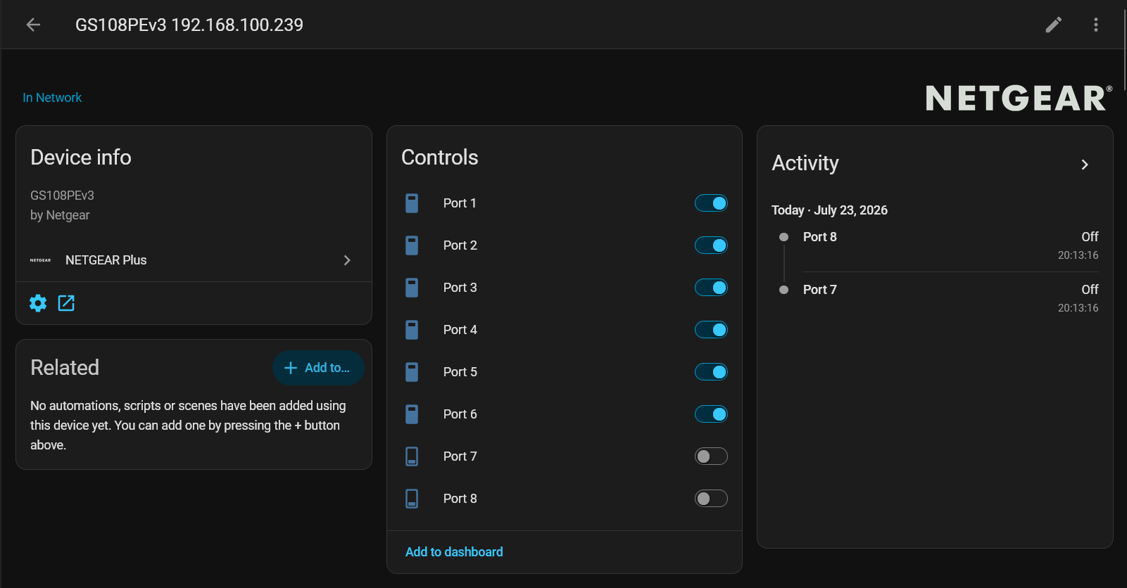

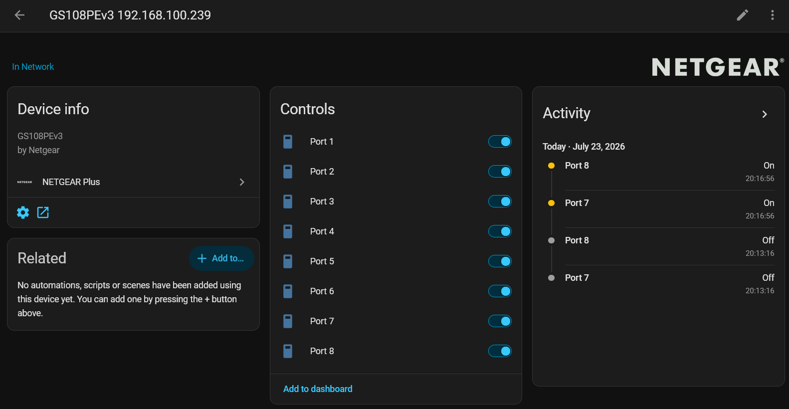

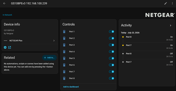

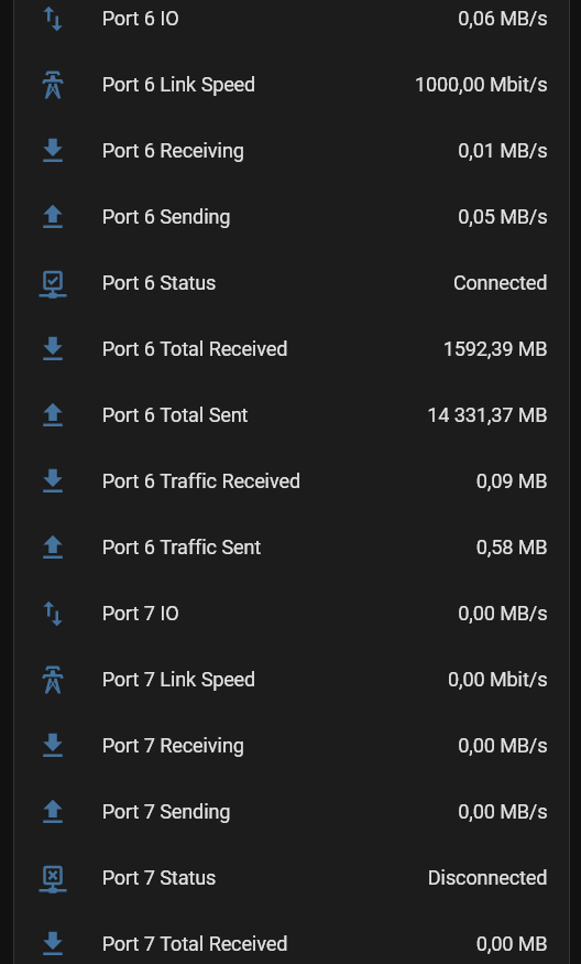

Projekt jest wciąż w fazie rozwoju (np. w przygotowaniu jest możliwość wyłączania/włączania portów z poziomu HA, na moim przykładowym modelu jest możliwość tylko podglądu stanu włączenia portów, ale przełączniki nie działają), ale podstawowe interesujące dane można zbierać (status portów, link speed, statystyki ruchu na danym porcie itd.).
jak widać zmiany z GUI switcha są wykrywane poprawnie
