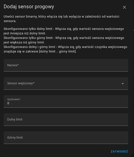

Nie działa mi taka automatyzacja, nie reaguje na zmiany temperatury:
alias: '# Gdy w salonie poniżej- 19 włącz kaloryfery'
description: ''
triggers:
- type: temperature
device_id: 3a86878a9c58e829e07c4f58fb342417
entity_id: b1b1a15b47a6dd1bcaf2b3abc9784d80
domain: sensor
trigger: device
below: 19
conditions:
- condition: time
after: '06:00:00'
before: '23:55:00'
actions:
- device_id: 89668f089eb86890d94ffeedde7c1ac5
domain: climate
entity_id: 5a528282578790b7c6284294bd1bce93
type: set_preset_mode
preset_mode: auto
- device_id: c607e4e0b7a9c14e689ed26147e4a623
domain: climate
entity_id: c7ca868b9ce45f28f752e8f4e235c33c
preset_mode: auto
- device_id: 7fc4e54b7abb6d499c14278cc1355562
domain: climate
entity_id: 5130134c59d0c7cbe821cfa7f8626dcb
preset_mode: auto
mode: single
Co ciekawe: jak ją odpalę “z palca” to w ciągu dnia już działa.
W ciągu dnia sterowanie kaloryferami przejmuje też ta automatyzacja:
alias: '# Gdy +19 w salonie - Wyłącz kaloryfery'
description: ''
triggers:
- type: temperature
domain: sensor
trigger: device
above: 19
conditions: []
actions:
domain: climate
type: set_hvac_mode
hvac_mode: 'off'
domain: climate
type: set_hvac_mode
hvac_mode: 'off'
domain: climate
type: set_hvac_mode
hvac_mode: 'off'
mode: single
Ktoś ma jakiś pomysł?
pozdrawia, Piotr
