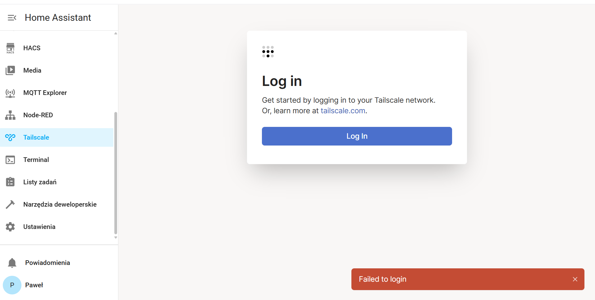

Mam dostęp do wszystkich, bo często mnie proszą abym im coś tam zmienił, bo sami się na tym nie znają. Do wszystkich łączę się przez Tailscale. Od kilku dni chciałem podpiąć kolejnego HA do mojej sieci w Tailscale i mam problem. Pomimo, że robię dokładnie tak jak pokazują poradniki nie wiem czemu jakoś tego HA nie chce mi dodać, bo pewnie cos robię nie tak.
Zainstalowałem dodatek Tailscale dopisałem do configuration.jaml wpis (jak na końcu) i po uruchomieniu dodatku przechodzę na niego klikam “Log in” i wyskakuje mi poniższy komunikat “Failed to login”. Jak kliknę na link strony nad “Log in” to wtedy mogę się poprawnie zalogować bo mogę wpisać dane a tu nie pyta o dane jakby miały być gdzieś zaszyte. Ktoś podpowie co może byc nie tak?
To co dopisałem do configuration.yaml
