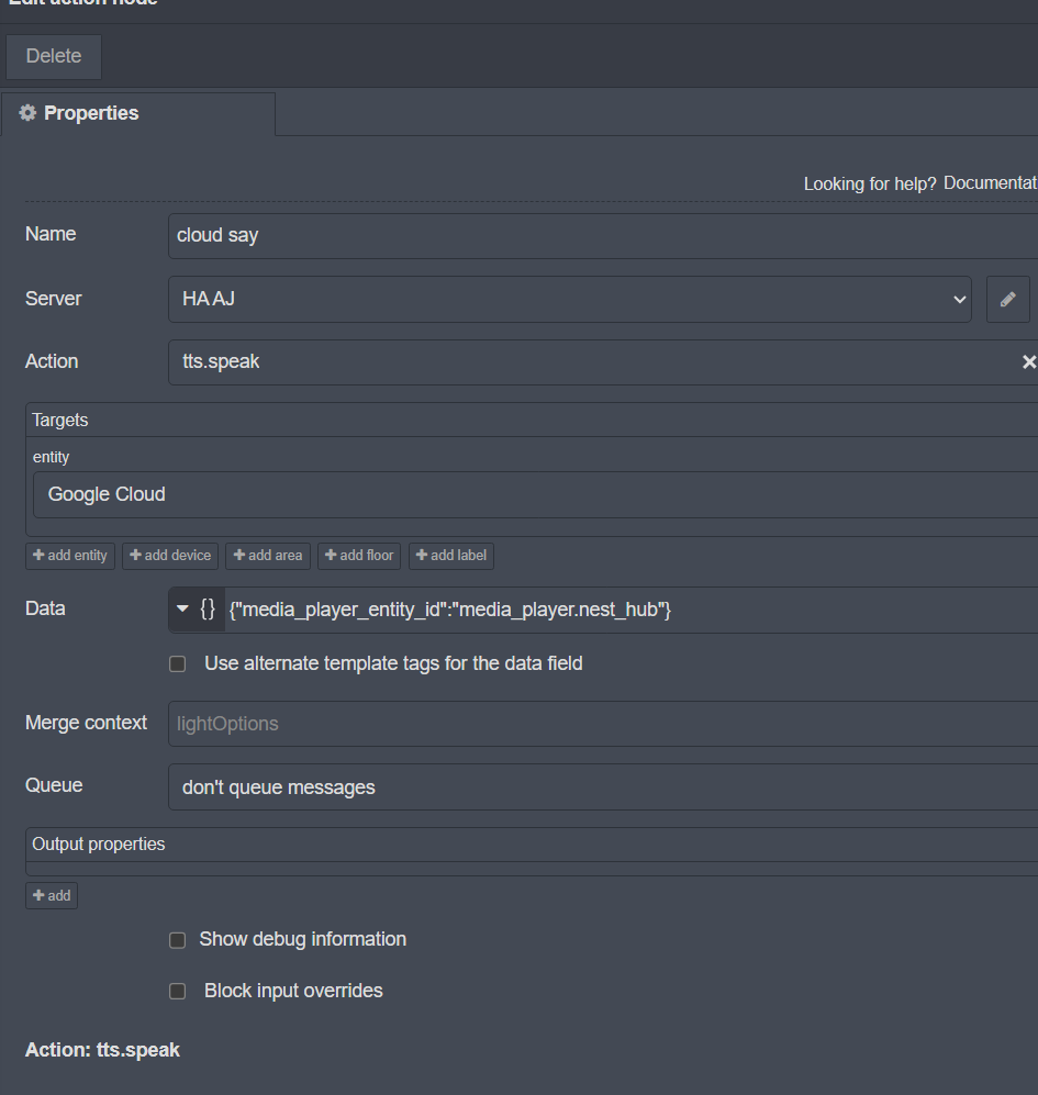

Nie ma opcji "target" w kafelku "ACTION" przy wybraniu tts.clowd.say
nie wiem czy to tylko u mnie się coś pomieszało przy jakiejś aktualizacji (dawno nie zaglądałem do NR) ale…
jeśli chcę stworzyć jakąkolwiek automatyzację, która będzie odtwarzała tekst (tts.clowd.say, tts.google.say) z kafelka ACTION znika opcja “TARGET” i nie mogę wybrać docelowego głośnika. Wydaje mi się, że wcześniej to działało bo mam kilka automatyzacji gdzie to miałem użyte.
Homeassistant, nodered i pozostałe dodatki aktualne. Jeśli robię “gadającą” automatyzację w samym HA to tts działa poprawnie.
Będę wdzięczny za sugestie

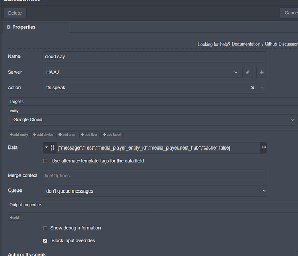

Od jakiegoś czasu zmieniło się i trzeba wybrać tak. Ja mam tts.google_cloud
Bardzo dziękuję. Trochę skomplikowali. Nie wiem komu poprzednia wersja przeszkadzała?
