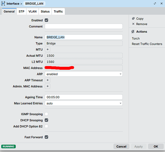

Kiedyś miałem podobny problem z integracja Mikrotik (nie chciała startować sypało błędami), po rozmowie z autorem i debugowaniu routera okazało się że w DHCP w linijce komentarza urządzenie były cyfry (1023), po usunięciu komentarza integracja wystartowała bez problemu, autor naprawił ten bug.
Mam ten sam problem czyszczenie przeglądarki nic nie pomogło . Posiadam Mikrotika spróbuję coś skompilować, ale jakby to nie pomogło to macie jakieś pomysły?`

Wydaje mi się że chodzi o mDNS wytłumaczę to lepiej gdzieś po południu. Od którejś tam wersji oprogramowania było to rozwiązane ale jeszcze to lepiej przeanalizuję.
no i jak kolego z tym mDNS
Ja tam nie wiem, ale jeśli w routerze “nie działa mDNS” (a konkretniej ruch mDNS jest blokowany w sieci), to najprościej to obejść używając statyczne IP w urządzeniach i dodając urządzenia w Integracji z ręki.
Nie słyszałem żeby to MikroTik naprawił w jakiejś wersji softu.
Tu masz pełne wyjąsneienie:
Logi które przesłałeś, pokazują żedashboard ESPHome startuje poprawnie, ale pętla zdarzeń (dashboard event loop) natychmiast się zamyka z komunikatem no subscribers. To sugeruje, że problem nie leży w samej kompilacji kodu ale w komunikacji.
I żeby ci lepiej pomóc muszę wiedzieć czy logujesz się do Home Assistant przez lokalny adres IP (np. 192.168.88.x) czy przez domenę (np. Nabu Casa lub własna domena)?
To nie ma żadnego znaczenia - tu chodzi o lokalną komunikację miedzy Dodatkiem ESPHome, a urządzeniami.
Dobra juz tu masz dokładnie co naprawić @andrzej04:
ARP Timeout i sypiąca się tablica adresów
MikroTik potrafi bardzo agresywnie czyścić tablicę ARP. Jeśli ESP przez chwilę “milczy” MikroTik zapomina na którym porcie ono jest. Dashboard ESPHome wysyła zapytanie a MikroTi nie wie gdzie je przesłać.

[andrzej@MikroTik] > /ip arp add address=192.168.1.212 interface=bridge mac-address=2C:F0:58:F4:2B:25
input does not match any value of interface
  1. Odznaczyłem Allow Fast Path
  2. WDS Mode: mam disabled,push button,push button 5s,virtual push button only
    i nadal nie działa
Wniosek - nie masz swojego mikrotika ze zmostkowanymi interfejsami, więc nie masz interfejsu bridge
Błąd input does not match any value of interface oznacza, że Twój mostek prawdopodobnie nie nazywa się po prostu bridge.
  • Wpisz /interface bridge print, żeby sprawdzić dokładną nazwę (może to być bridge-local lub bridge1).
  • Poprawna komenda powinna wyglądać tak: /ip arp add address=192.168.1.212 interface=NAZWA_TWOJEGO_BRIDGE mac-address=2C:F0:58:F4:2B:25
I jeszcze mała diagnostyka:
wpisz:
/tool sniffer quick ip-address=192.168.1.212
Teraz spróbuj otworzyć dashboard ESPHome.
  • Jeśli zobaczysz pakiety na porcie 5353 (UDP) lub 6053 (TCP), to znaczy, że router je przepuszcza, a problem jest w samym Home Assistancie.
  • Jeśli nie widzisz żadnego ruchu po wpisaniu tej komendy – MikroTik blokuje urządzenie na poziomie warstwy 2 (bridge).
To może wklej tu zrzuty ekranu aby znaleźć przyczynę problemu.
