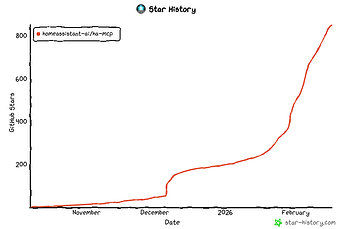

Projekt wręcz eksplodował patrząc, po statystykach:

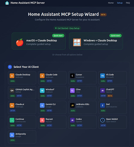

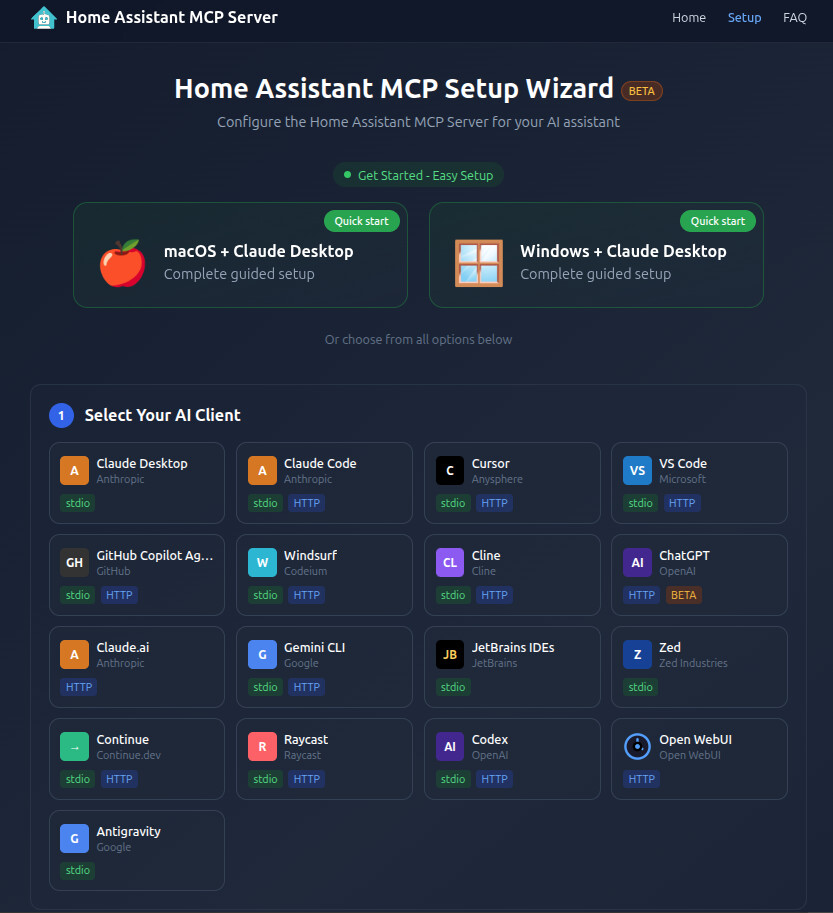

  • Zaprojektowany głównie pod Claude Desktop, Claude Code, ChatGPT, Gemini, VS Code, Cursor, Open WebUI itd. – ma gotowe skrypty instalacyjne i setup wizard dla wielu klientów.​

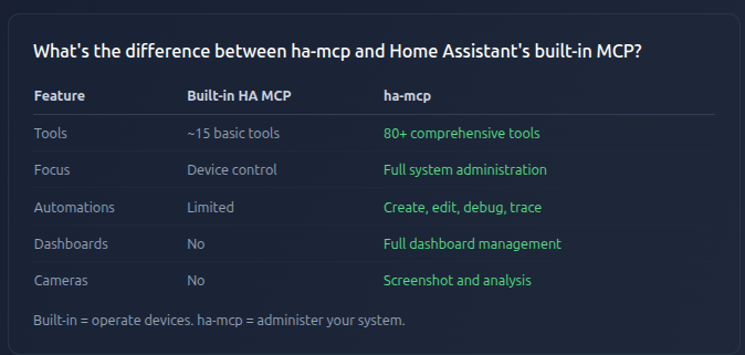

Kluczowe różnice (tabela)
Cecha MCP Server (integracja HA) ha-mcp (homeassistant-ai)
Status Oficjalna integracja HA Nieoficjalny projekt społeczności
Gdzie działa Wewnątrz Home Assistant Osobny serwer łączący się po API z HA
Główny cel Używanie zewnętrznych MCP w HA (Assist) Pełna kontrola HA przez klientów MCP (Claude, ChatGPT itd.)
Instalacja Dodanie integracji w UI HA uv / Docker / skrypty, konfiguracja URL + token
Zakres funkcji Ekspozycja narzędzi MCP do Assist Bardzo szerokie narzędzia: encje, automacje, dashboardy, backup itd.​
Nastawienie Integracja z Assist, bezpieczeństwo, uprawnienia UX pod LLM-y, szybki start, wizard dla wielu klientów MCP
Oficjalne wsparcie Zespół Home Assistant Społeczność (homeassistant-ai)
