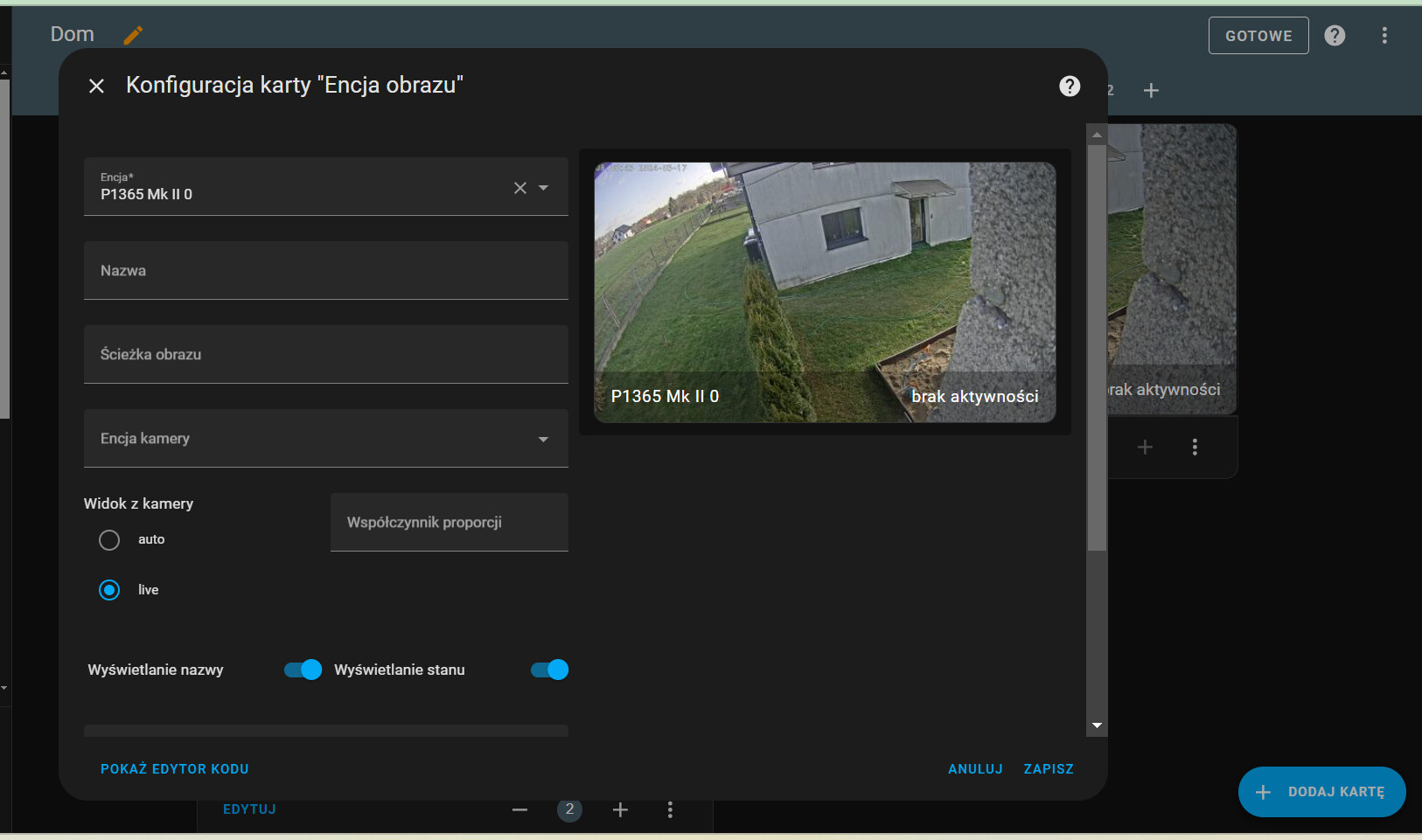

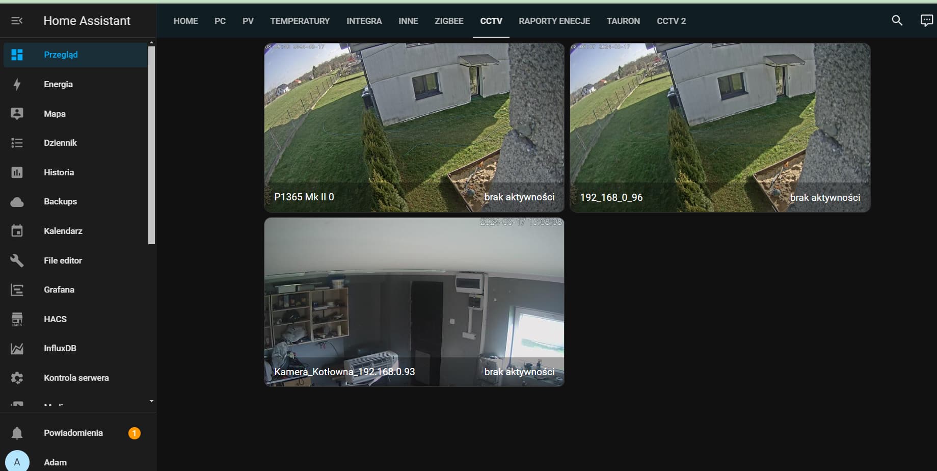

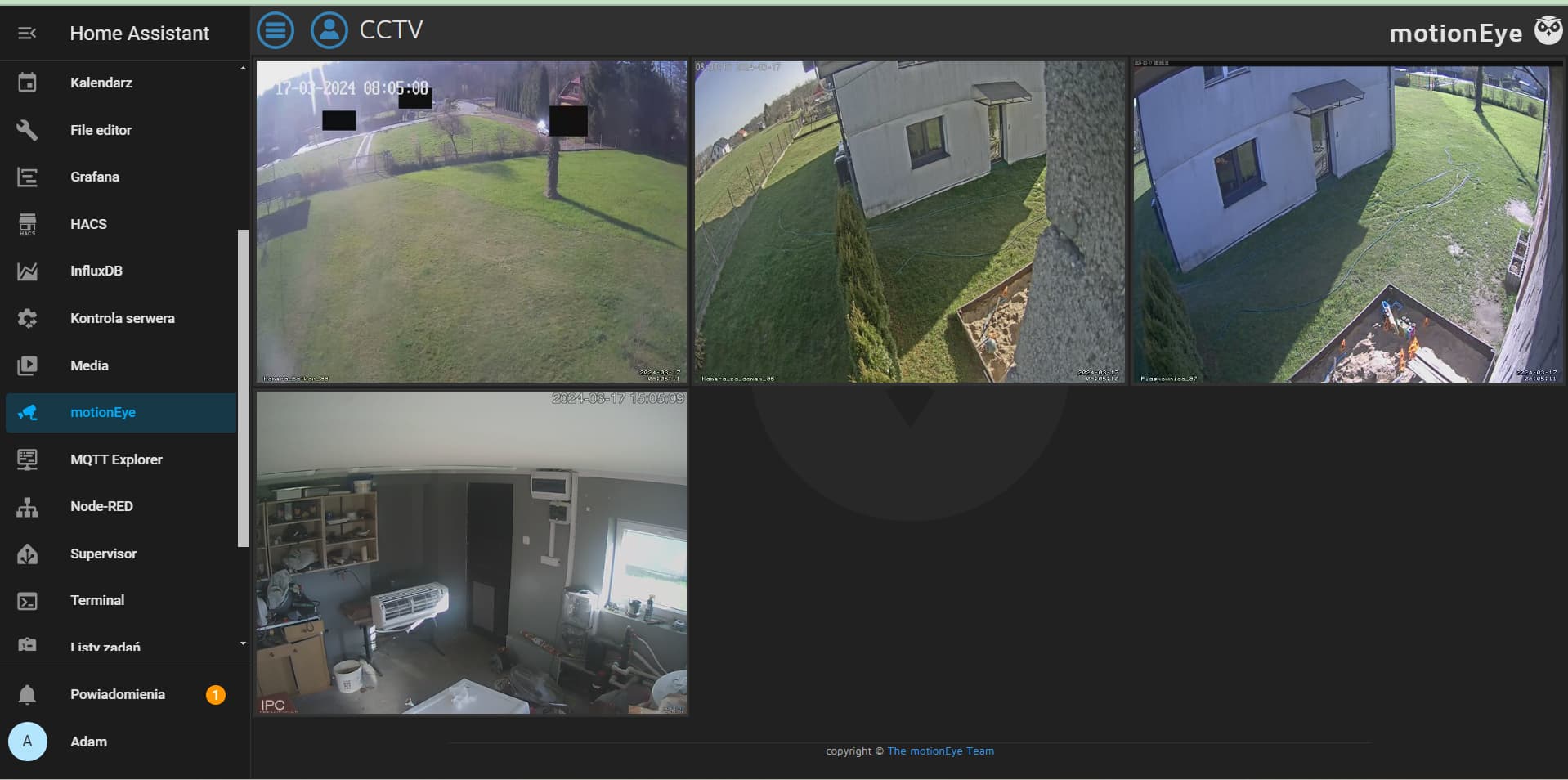

Dodałem kamery przez motionEye i tam bez problemów widzę ruchomy obraz video z każdej kamery. Jak tylko dodam te kamery do dashboard nie widzę żeby wyświetlał video tylko wyświetla jedną klatkę. Klikam na play i obraz nieruchomy. Zaznaczam w ustawieniach live i też nic. Próbowałem dodać te kamery w innych programach i to samo w programie działa a w dashboard tylko stopklatka. Ktoś podpowie w czym może być problem.

Streaming musisz włączyć w mE, rekompresja WYMAGA bardzo mocnego procesora.

A gdzie się to włącza?. Na każdym filmie jak sa poradniki na YouTube nikt niczego nie włącza. Każdy robi jak ja i każdemu działa tylko nie mnie.
Jak masz HA na czymś w rodzaju Raspberry to będzie problem , potrzebny wydajny sprzęt do ME . Możesz ustawić minimalną rozdzielczość i 5 -10 klatek w ME i sprawdzić. Jak coś drgnie, to znaczy, że masz za słaby sprzęt.
