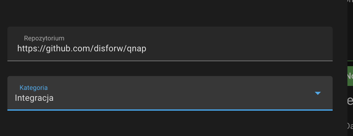

Wejdź w HACS - Niestandardowe integracje - trzy kropki u góry - Niestandardowe repozytoria
Wklej: https://github.com/disforw/qnap
Dodaj i zrestartuj HA

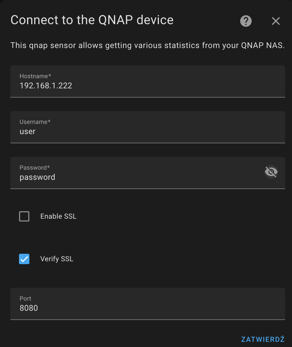

Teraz wejdź w Ustawienia - Urządzenia oraz Usługi - niebieski przycisk +DODAJ INTEGRACJE - wybierz QNAP - uzupełnij danymi dostępowymi do NASa:
W zależności od stopnia konfiguracji QNAPa odpowiednio zaznacz pola od SSL i podaj właściwy port (domyślny 8080)
