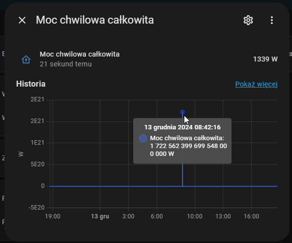

podłączyłem ESP32 pod konwerter. wgrałem do ESPHome wsad. Home Assistant mi go wykrywa , mogę dodać do Dashbordu ale stany licznika pozostają nieznane.
Czy połączenie pomiędzy konwerterem a ESP32 powinno być RX–> RX , TX–>TX ??
Mój log z ESPHome

Hej Ekipa, czy może wiecie jak pozbyć się złych bardzo wysokich odczytów ( gdy falownik pracuje w dzień ) z licznika ? Wszystko jest ok ale czasami na wykresie jest bardzo duży pik, przeszkadza mi to tylko w generalnym podglądzie zużycia na wykresie, wtedy po prostu wykres jest płaski z pikiem. Może da się to “uciąć” na poziomie esphome dla danej encji ?
