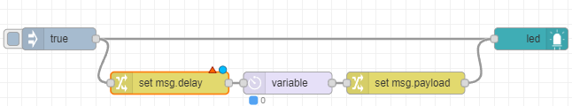

musisz wysłać wartość jako msg.delay
np. nodem change
do noda delay z takimi ustawieniami:

Mój flow wyglada tak tylko zamiast inject bedzie docelowo przycisk

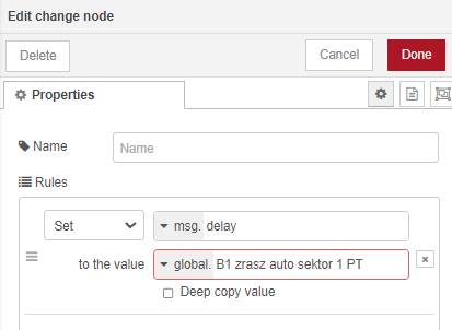

global bo @bartik22 używa do tego zmiennej global. Co to jest u Ciebie “B1 zrasz auto…”?
zmienna pobierana ze sterownika
W takim razie wystarczy zmienna ze sterownika przypisac do zmiennej globalnej ?
Możesz na wiele sposobów,
ale tak, zapisz sobie zmienną ze sterownika do jakiejś globalnej (rozumiem że to wartość numeryczna) i wstaw ją właśnie w nodzie change w tym flow

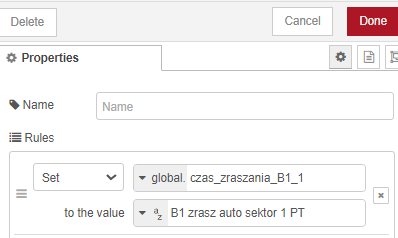

Jesli dobrze zrozumiałem to zrobiłem to w ten sposob:
gdzie czas_zraszania_B1_1 to zmienna do ktorej chce zapisac zmienna ze sterownika:

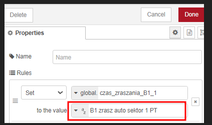

I czy zmienna czas_zraszania_B1_1 powinna mi się poawić w menu context global?
EDIT!!! udało sie działa dzięki za pomoc!
no ale chyba nie udało się tak, bo to jest nie wiadomo co ![]()

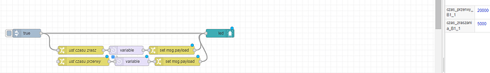

Dobra, jedno poszło drugie sie zepsuło
Celem tego zadania było zaprogramowanie lampki ze włączam ją przyciskiem i po 5 sekundach sie wyłącza kiedy sie wyłączy czeka 15 sekund i włacza sie ponownie i tak w kółko, niestety w moim przypadku nie jest to zapętlone jak w takim razie to zrobic? Dodać jakis blok funkcje ? nie mam pojęcia
tu jest odpowiedź
