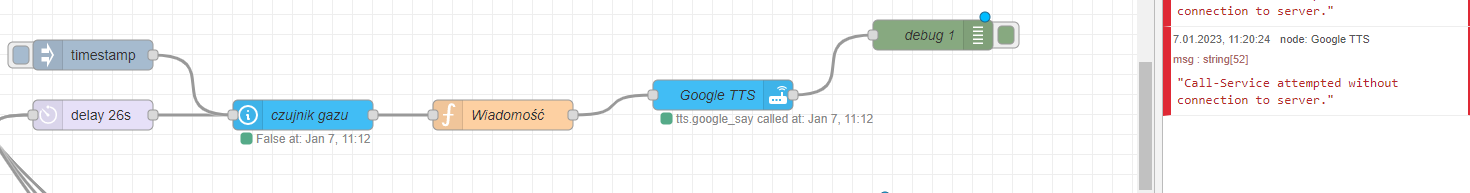

Witam , mam w node red powiadomienia o stanie czujników
O ile odnośnie temperatur albo drzwi jest ok . podaje temperaturę , jeżeli chodzi o drzwi podaje zamknięte otwarte. Jednak gdy chodzi o czujnik gazu podaje nieznany zamiast false albo true .
chodzi o to jak zapisać to w nod function aby odczytywało false/ true
msg.payload=
    "data":
    "message": "Czujnik gazu  "+msg.dom + "",
return msg;
Trudno jest pomóc - za mało informacji. Pokaż co zwraca zmienna msg.dom, a najlepiej cała zmienna msg użyj noda debug
podepnij tego noda debug (zaznacz w nim “complete msg object” , jak ci pokazał @Marcin_Domański ) pod ten czujnik gazu i to pokaż.

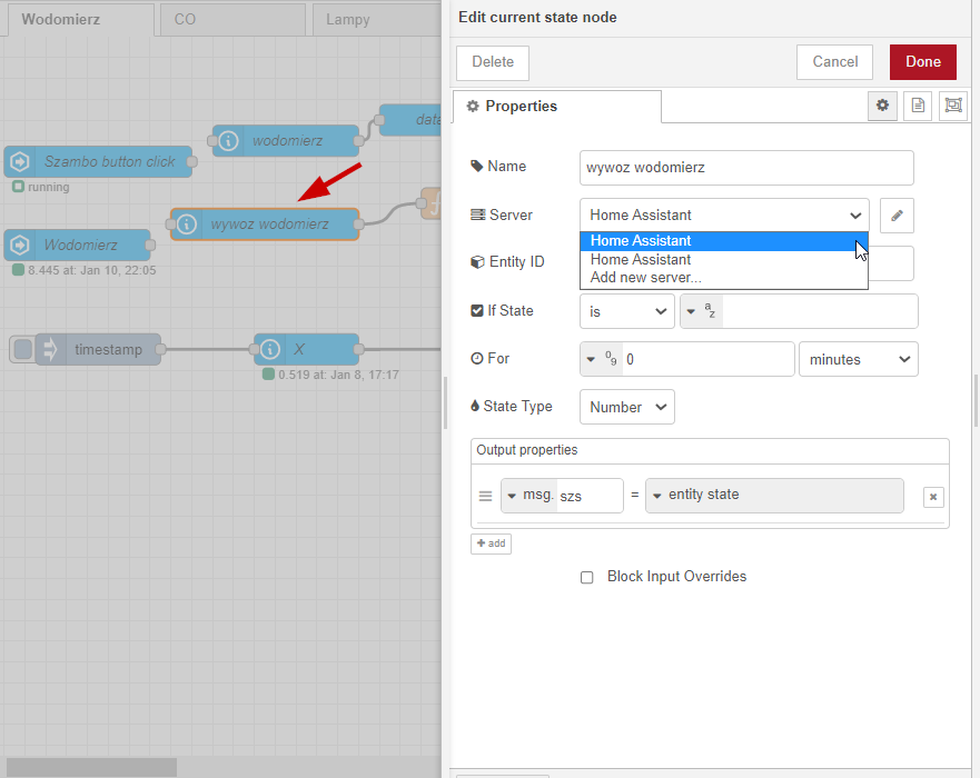

Kiedy importujesz jakieś FLOW (cała karta - pulpit na której pracujesz) do swojego Home Assystanta musisz pamiętać, by każdy NOD (element wskazany strzałką) zmienić na ten odpowiadający Twojemu serwerowi - czyli pierwszsemu na liście (na samej górze) każdy kolejny niżej jest tworzony kiedy wklejasz (importujesz) inne NODY z pliku.
