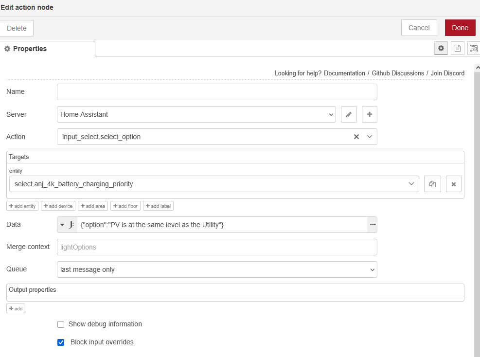

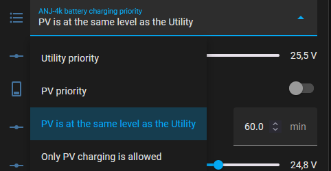

Chcę w NR zmienić opcję encji,

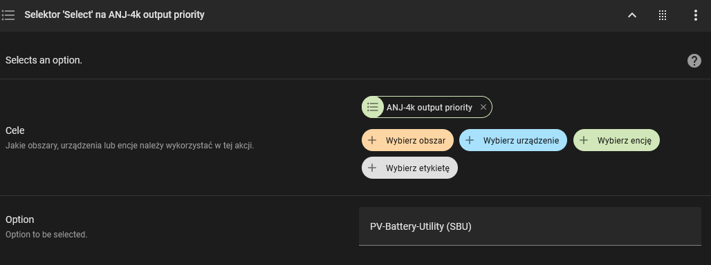

umiem to zrobić w HAau bez problemu:
Ale w NR z tego co znajduję w Google to wygląda, że oczekuje ode mnie zrobienie potrójnego salta ze szpagatem i lądowania okrakiem na poręczy.
Na obecną chwilę doszedłem do tego, to się wykonuje w NR nie generując błedów,
ale nie zmienia tej opcji na wybraną jak na obrazku.
Może mnie ktoś oświeci i napisze coś, co nie wymaga lądowania szpagatem na poręczy.
Robisz błąd wybierając akcję z domeny input_select skoro masz sensor w domenie select.
action: select.select_option
Ustaw typ “Data” jako json “{}” a nie “:J”
Dziękuję, obie odpowiedzi łącznie + jeszcze triger 2s by nie wysyłał dwóch poleceń do falownika równocześnie i zadziałało. Niestety wybrałem pierwszą opcję z select z listy, nie przewinąłem do końca, żeby zauważyć, że jest jeszcze taka bez input.
