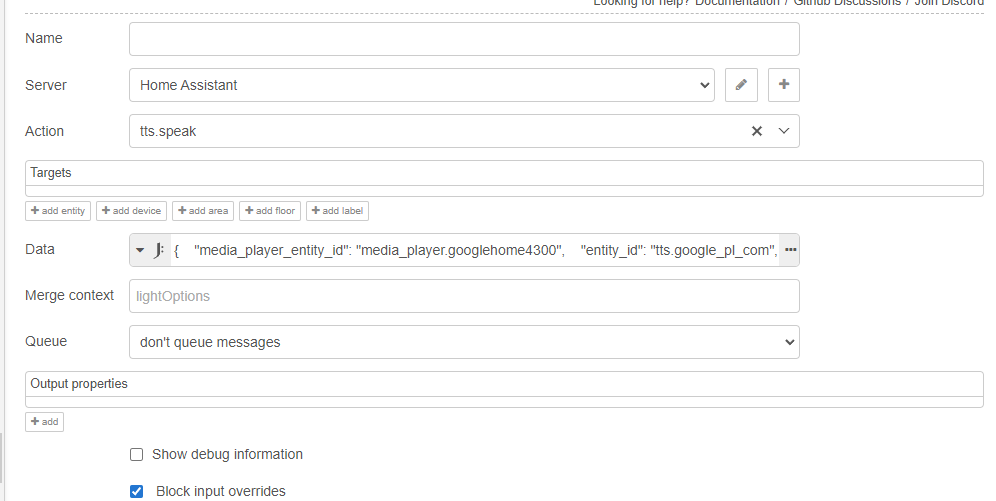

Czy ktoś wie co się zmieniło po aktualizacji nie wiem czy to node red czy home assistanta? Powiadomienia wysyłane na głośnik przestały działać. Tak wyglądał końcowy nod w węźle.
Ok poradziłem sobie, w okno data trzeba było wpisać:
“entity_id”: “media_player.salon_speaker”,
“message”: “payload”,
“language”: “pl-PL”

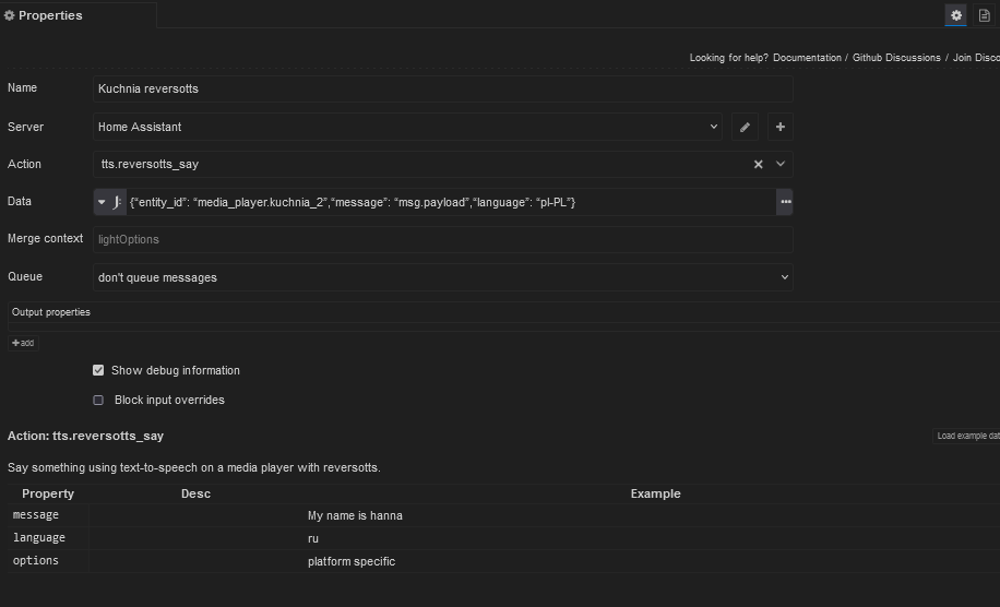

niestety, na wszelkie sposoby u mnie to nie działa, może dlatego, że używam reversotts.tts
to mam w polu data:
{“entity_id”: “media_player.kuchnia_2”,“message”: “msg.payload”,“language”: “pl-PL”}

Oczywiście Nodered masz w najnowszej wersji?
"media_player_entity_id": "media_player.googlehome4300",
"entity_id": "tts.google_pl_com",
"message":"Jestem wesoły romek",
"language":"pl"
poniższa składnia jest właściwa dla tts.speak
natomiast dla reversott już nie
pytanie jest jak to przełożyćna NodeReda, żeby działało

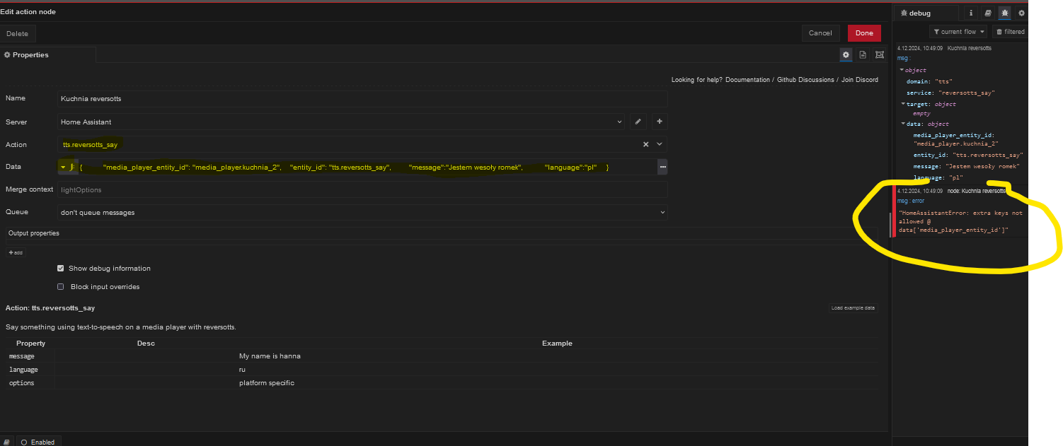

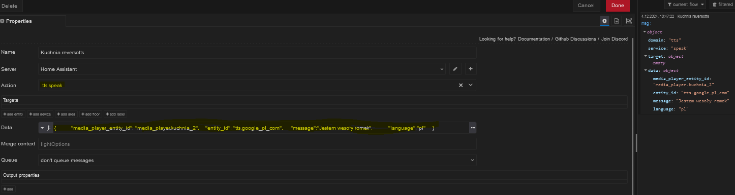

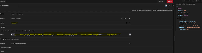

Diała:
"media_player_entity_id": "media_player.kuchnia_2",
"language":"pl"

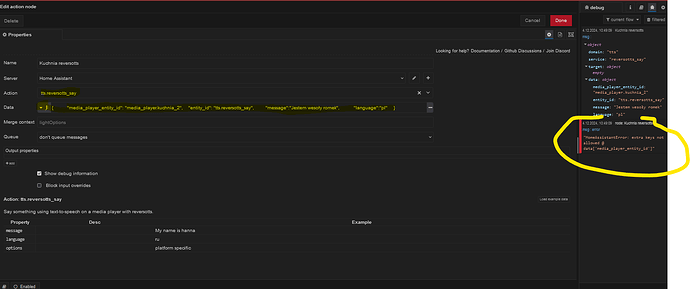

Nie działa:
"entity_id": "tts.reversotts_say",
"language":"pl"

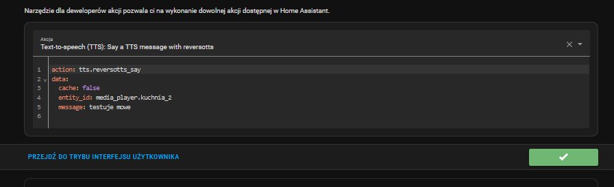

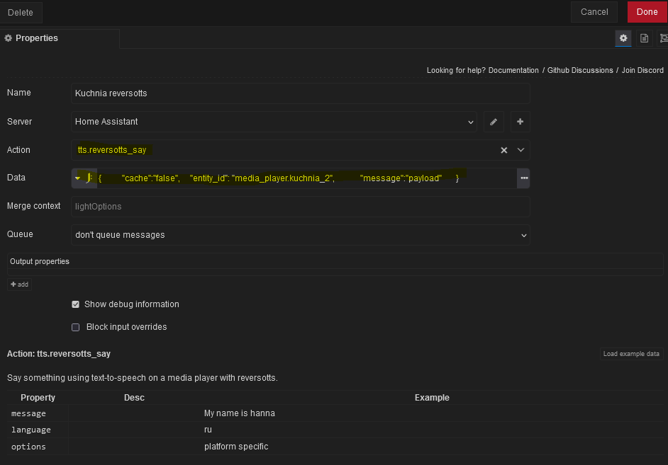

zrobione, mam właściwą składnie:
"cache":"false",
"entity_id": "media_player.kuchnia_2",
"message":"payload"
