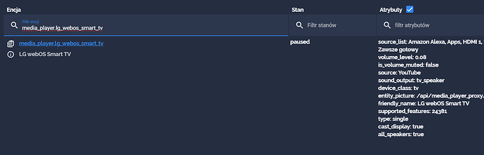

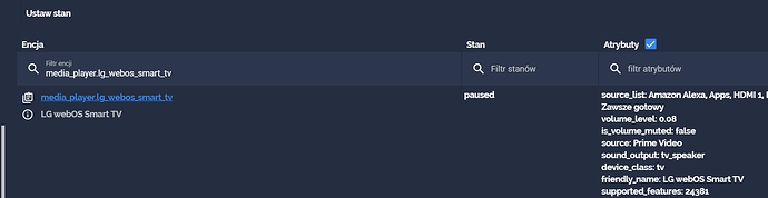

U siebie musiałem kombinować z tv OLED od LG, niestety telewizory z webOS nie udostępniają informacji czy dana aplikacja (np. Netflix) gra czy ma pauzę, a chciałem aby w trakcie pauzy zapalało się światło w salonie, po naciśnieciu play aby gasło. Zrobiłem to tak, że mój pilot Harmony Touch wysyła to tv polecenie pauza i wyciszenie razem, a info o wyciszeniu jest dostępne w Home Assistant i mogę to użyć do zapalenia i potem zgaszenia światła.
Takie informację są udostępniane dla LG webOS.

Mam oleda z 2017, webOS 3.x i tego niestety nie ma.
@kowalmisiek - to jest jak najbardziej do zrobienia i na Twoim miejscu bym to robił automatyzacjami wbudowanymi w Home Assistant, NodeRED przydaje się do skomplikowanych automatyzacji, takie proste robi się szybko w HA.
Rozumiem że korzystałeś z tej integracji:
Tak z tej, mam tylko jako stan on/off, ale to jest znany problem starszych wersji WebOS. Tak czy inaczej dzięki mojemu rozwiązaniu działa jak chcę więc się tym nie przejmuję. :wink:
