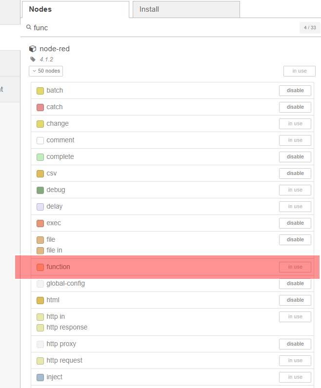

Witam. Po aktualizacji (HA wersja supervised) zniknęły te dwa nody.
Jakieś pomysły dlaczego i jak je zainstalować ponownie ?

Wersja NR V4.1.2
function nod dostępny bezpośrednio z pakietu NR. Czemu go nie masz? Może masz jakiś filtr w wyszukiwaniu filter nodes
credentials służy do przechowywania poświadczeń w trybie prywatnym (Dane nie są eksportowane) nod ma 3lata, można go pobrać w Manage Palette, czy jest jeszcze bezpieczny nie wiem.
Potrzebuję tego credentials do wpisania api z AIRLY.
Zniknął i nie mogę go znależć. Zainstalować się nie chce.
