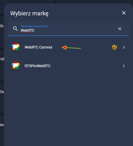

Po instalacji z HACS wymagany jest restart HA.
Po restarcie wchodzimy w Ustawienia → Urządzenia oraz usługi → Integracje, wyszukujemy WebRTC, dla rtsp nic nie wpisujemy, klikamy tylko OK
Wyszukaj.
