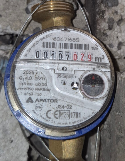

No dobra nakładka już zainstalowana wszystko ogarnięte widoczny jest przyrost wody w HA, mam teraz taki mały problem z dostosowaniem tego co w HA z tym co na liczniku. Próbuję w narzędziach deweloperskich zaktualizować stan encji ale każda nowa ramka z licznika przywraca wskazanie do tego zo wysyła nakładka. Nakładka liczy od zera a ja na liczniku mam wskazanie 110 . Można to jakoś skorygować w HA?

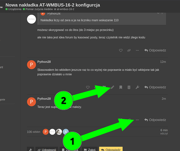

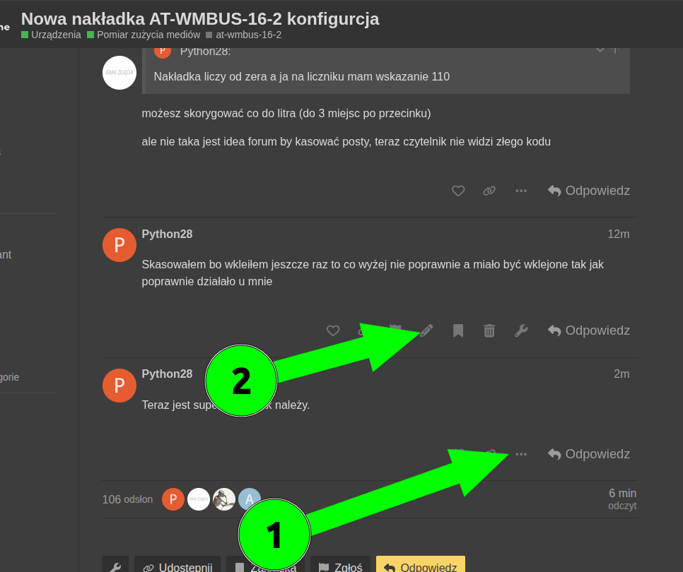

ale nie taka jest idea forum by kasować posty, teraz czytelnik nie widzi złego kodu
Skasowałem bo wkleiłem jeszcze raz to co wyżej nie poprawnie a miało być wklejone tak jak poprawnie działało u mnie
Teraz jest super działa jak należy.
@Python28 - nie pisz posta jeden pod drugim, możesz i powinieneś je edytować zamiast mnożyć.
