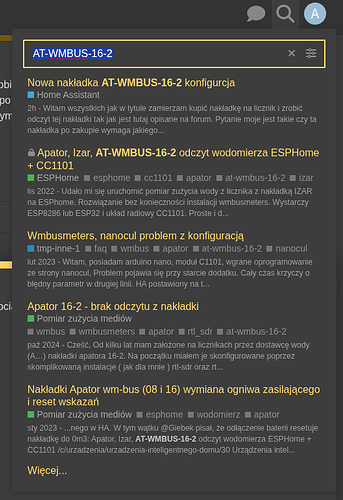

A użyłeś chociaż lupki na forum? Już po chwili widzę odpowiedzi na twoje pytanie. Ale widocznie łatwiej tobie zakładać nowy temat…
Przeczytałem wszystkie te wątki, w żadnym nikt nic nie pisze o nakładce tylko o tym jak ją odczytać w home assistant. Ty zaglądnąłeś do któregoś?
On nie musi szukać za ciebie, jakbyś się wysilił to byś znalazł.
Dopiero zgłębiam temat i nie znam wszystkich nazw tego urządzenia po wpisaniu nazwy tego urządzenia nic nie znajdowało. Tak sobie pomyślałem że być może forum jest od tego że jeżeli ktoś być może przerabiał taki temat to po prostu odpowie w kilku słowach że trzeba programować lub nie, nie wiedziałem że to taka afera że ktoś o coś zapyta. W linku w którym przytoczyłeś również nie ma odpowiedzi na zadane pytanie, ta nakładka o którą zapytałem nie ma NFC.
