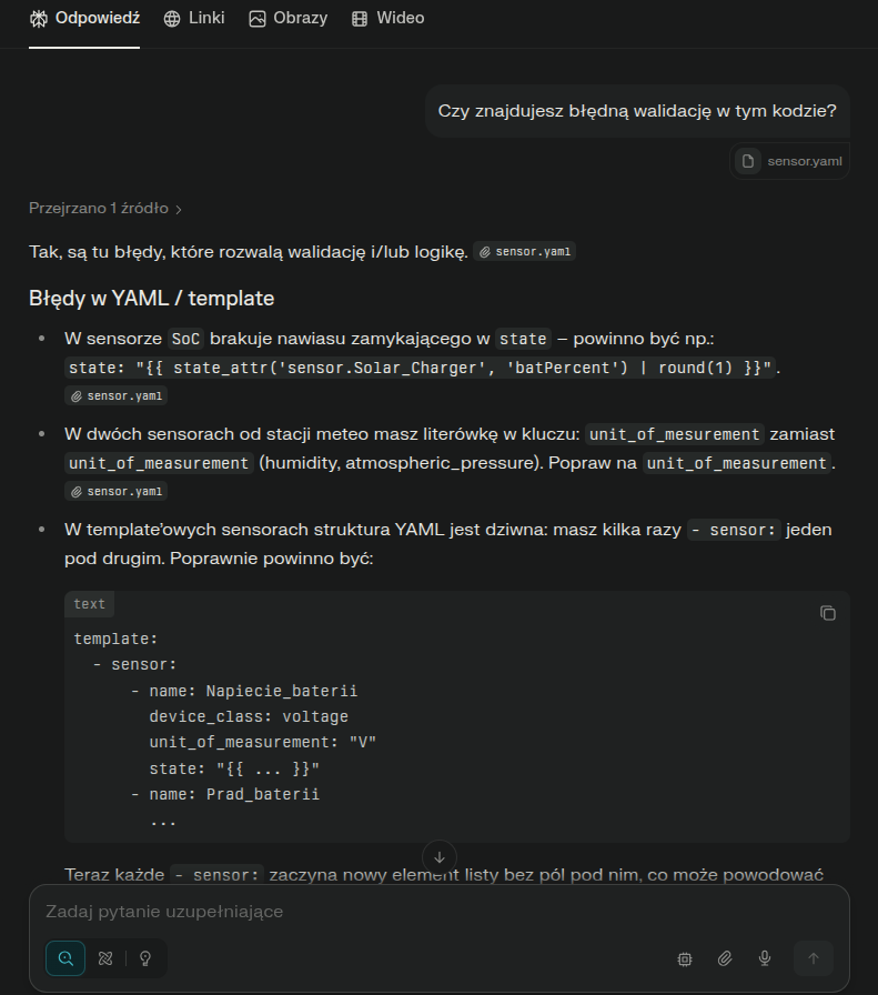

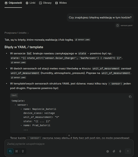

Przepraszam ale musiałem:
Ta, dokładnie zapomniałem że można to wrzucić do AI.
Już mi poprawił .yaml-a, wszystko działa.

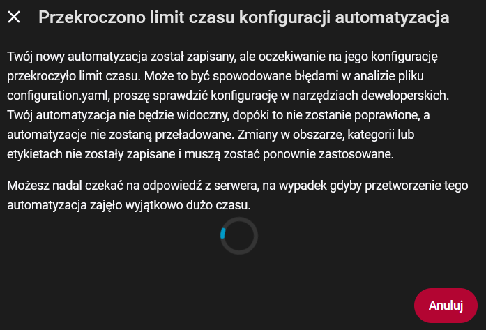

Przez te nowe szablony wywaliło mi automatyzacje.
Przy probie dodania nowych automatyzacji wyskakuje błąd że coś tam nie pasuje w configuration.yaml ale nie wskazuje konkretnie o co chodzi.
Co z tym można zrobić?
Było to już przed zmianą szablonów.

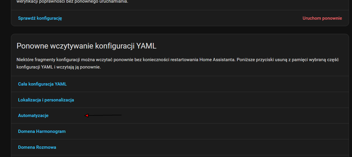

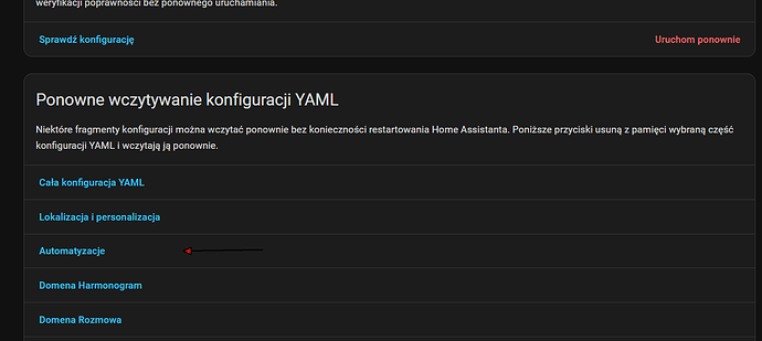

Anuluj, automatyzacja normalnie będzie działać(bez poważnych błędów), jak nie to przeładuj Automatyzacje i sprawdź czy są jakieś błędy.
Nie palimy się z powodu błędów w szablonach (One będą działać), nie próbujemy ich naprawiać, bo więcej z tego szkody jak pożytku.

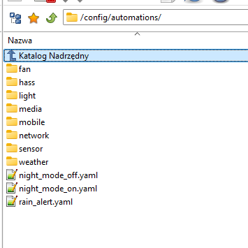

!include automations.yaml ma to do siebie że wszystko jest w jednym pliku i wygląda to jak sieczka (Nie da się tego normalnie edytować). Pomyśl o rozdzieleniu każdej automatyzacji do osobnego pliku korzystając z packages: !include_dir_named packages/ jest dużo opisów na forum @macek chociaż mało go ostatnio widać (Pewnie leży pod Palmami i popija Pina Colada)
Lub automation split: !include_dir_merge_list ../automations
