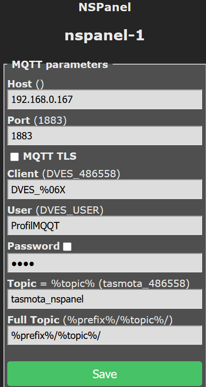

Niestety, po przestudiowaniu wielu postów opisujących problem, nie udało mi się uruchomić panela.
Generalnie zrobiłem wszytko wg. instrukcji, panel jest widoczny w HA, da się sterować przekaźnikami, pokazuje temperaturę (totalnie źle - około 2stC zamiast 21) i nic więcej nie mogę z nim zrobić.
Poniżej zamieszczam logi z AppDaemon i wgranej Tasmoty i konfigurację appdeamon.yaml i apps.yaml. Niestety moja wiedza jest zbyt nikła abym chociaż wiedział gdzie szukać błędu.
Może ktoś z forumowiczów poświeci trochę swojego cennego czasu i pomoże.
I jeszcze pytanie - czy wgranie z powrotem do panelu oryginalnego oprogramowania przywróci
jego pierwotną funkcjonalność?

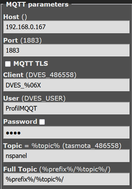

MQTT ← prawidłowe, u ciebie jest MQQT
Wielkie dzięki za zainteresowanie się tematem.
Poprawiłem swoją ewidentną literówkę, Niestety panel nie ożył.
Ponownie wklejam logi z appdaemon’a i proszę o jakieś ukierunkowanie gdzie szukać przyczyny.
Pozdrawiam Jacek

Wracam do nierozwiązanego tematu.
Po kilkudniowym kombinowaniu na podstawie różnych opisów w internecie, niestety z żadnym skutkiem, pomyślałem, że wrócę do oryginalnego oprogramowania, ale jednak wgrałem na nowo tasmotę do panelu i wydaje mi się, że nie wszystko da się wykasować z pamięci podczas programowania. Tzn. po wgraniu tasmoty oraz pliku autoexec.be już pojawił się ekran z napisem “Waiting for content”.
Próba wgrania skryptu “FlashNextion http://nspanel.py…” poprzez konsolę niby “szła” ale od 88% do 100% a nie od początku. Tak jakby ten skrypt był już w pamięci. Jeżeli się nie mylę, to czy można wykasować wszystko co się wgrało do panelu?
PS. Może ktoś z forumowiczów próbował wrócić do oryginalnego oprogramowania i może w tym pomóc, czy wgranie kopii zrobionej podczas wgrywania tasmoty załatwia sprawę?
Pozdrawiam Jacek
Raczej nie wrócisz już do fabryki, bo aby uruchomić panel w/g tego historycznego tutoriala zmieniasz firmware w 2 miejscach - w MCU ESP (którego robiłeś backup, bo oczywiście musisz z niego skorzystać, gdyż w fabrycznym sofcie są zaszyte unikalne klucze) oraz w panelu Nextion (który nie jest tylko surowym wyświetlaczem), i tu nie wiem skąd wyczesać fabryczne firmware (bo nie słyszałem by istniała metoda na backup jego wsadu, ale może on jednak gdzieś istnieje? niestety nie podajesz użytecznych informacji).
Gdybyś podawał KONKRETY co robiłeś dałbyś sobie jakąkolwiek szansę na pomoc (wraz z linkami źródłowymi i/lub oryginalnym tekstem, którym się kierowałeś, bo wydaje się, że nie wiesz co robisz…)
Więc radzę jednak ogarnąć temat do końca (zamiast próbować cofać zmiany).
Jakkolwiek istnieje jeszcze alternatywne firmware na bazie ESPHome (niestety sam musisz podrążyć temat, bo jego autorzy przewidzieli konwersję z fabrycznego softu, ale nie wiem czy przewidzieli też drogę dla niekumatych z nieudanej instalacji Tasmoty).
Moja wiedza na temat Home Assistant jest faktycznie raczej nikła.
W swoich poczynaniach kierowałem się opisem z strony Sonoff NSPanel - zmiana oprogramowania Lovelance UI + Tasmota - HejDom - Twój Smart Home nie za miliony! (wszystko dokładnie krok po kroku).
Wgranie tasmoty i innych rzeczy, konfiguracja przebiegły raczej bez problemu (nie obserwowałem wgrywania firmware do wyświetlacza ponieważ szło dość wolno ale wydaje się, że wgrało się bez problemów).
Panel jest widoczny w HA, można sterować przekaźnikami…
Na początek chciałem doprowadzić aby cokolwiek (oprócz Wait for content…) wyświetlało się na panelu.a reszta w miarę zgłębiania tematu Z wielką pomocą ArtPC (serdeczne dzięki) udało się skonfigurować AppDaemon i wydaje mi się, że startuje poprawnie.

Niestety treści na panelu brak (wg opisu powinien się pojawić przynajmniej Zegar).
Fora internetowe głównie skupiają się na poprawnych wpisach (tożsamych z wpisami konfiguracji tasmoty - też miałem literówki) w apps.yaml i appdeaemon.yaml oraz ich umiejscowieniem w HA (u mnie addon_configs\a0d7b954_appdaemon.…) i logach AppDaemon
Z powodu mojej nikłej wiedzy nie wiem gdzie można jeszcze coś posprawdzać.
Wyczytane porady typu nazwy w MQTT tylko małymi literami, restart AppDaemon po każdej zmianie w plikach apps.yaml i appdeaemon.yaml nie przyniosły pożądanego rezultatu.
Na tą chwilę panel to tylko kawałek nieużytecznej elektroniki, dlatego pomyślałem o powrocie do stanu fabrycznego ale jak widać i to raczej się nie uda.
W temacie uruchomienia panelu jestem do całkowitej dyspozycji ale raczej trzeba mnie prowadzić za rączkę.
Pozdrawiam Jacek

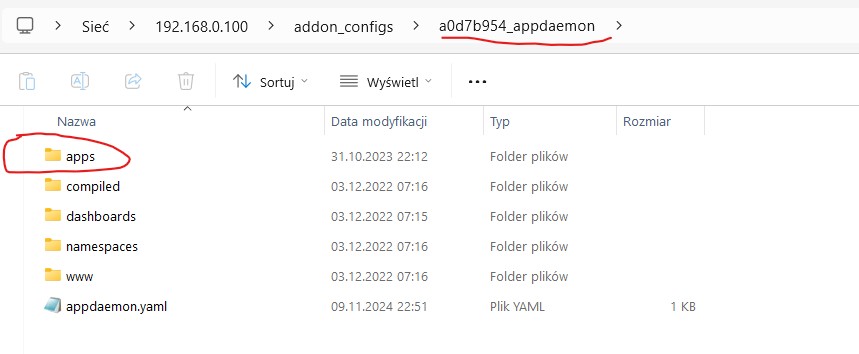

Korzystałeś z beznadziejnego poradnika , autorowi nawet się nie chce tego zaktualizować.
Ale do brzegu, jak masz dodatek Samba , to pokaż zawartość a0d7b954_appdaemon
powinna być taka

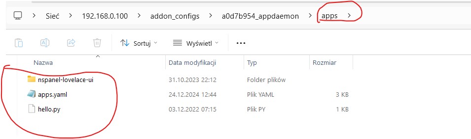

Folder plików apps też jest bardzo istotny, a raczej jego zawartość

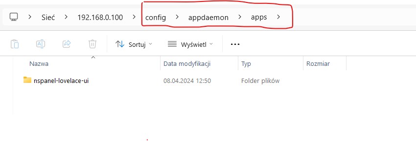

Jeśli brakuje w nim folderu nspanel-lovelace-ui
należy go poszukać w
przenieść i uruchomić ponownie dodatek AppDaemon
Zrobione i działa.

Kolejne kroki proponuję robić na podstawie Prepare NsPanel - NsPanel Lovelace UI Docs
a wbudowany czujnik temperatury można trochę ucywilizować zmieniając parametry w konsoli tasmoty ADCParam1 2,12400,8800,3950
Do tego nie polecam ustawień zbyt dużej jasności ekranu, bo im jaśniej tym większe przekłamanie temperatury.

Hejdom - to blog, który narobił bardzo wielu nowym użytkownikom problemów. Autor nie znosi krytyki ale co gorsza robi poradniki pobieżnie, uwagę kierując bardziej na linki afirmacyjne niż analizę dokumentacji. Sam bez angielskiego i z translatorem w przeglądarce zaczynałem przygodę z HA (parę lat temu) właśnie od tej strony. Dopiero po czasie dowiadujesz się, że metoda instalacji czy pokazany sposób, rozwiązanie, nie pasują do twojej instancji i żmudna praca idzie w kosz. Osoby wytykające autorowi błędy w komentarzach są blokowane. Kolega Grzegorz zrobił sobie z tego maszynkę do robienia pieniędzy, a nie rzetelną platformę do zdobywania wiedzy. To moja opinia, ale nie czuję się z nią osamotniony.
W tym przypadku bardzo pomocne okazują się chaty AI. Obecnie z ich pomocą tłumaczenie anglojęzycznych źródeł nie stanowi żadnego problemu, polecam skorzystać i podszkolić szybko (zamiast angielskiego) umiejętne budowanie pytań z kontekstem. Wskazywanie konkretnych źródeł dokumentacji i czerpanie z nich na różne sposoby tłumaczeń, wyjaśnień pojęć.
Co do samego ekranu możesz ustawić jasność zależną od godziny.

Zmiany w pliku apps.yaml nie wymagają restartu Appdaemon, Appdaemon monitoruje pliki i po każdej zmianie w apps.yaml sam przeladowuje config.
Na pewno użyję tą funkcjonalność. Super sprawa z podziałem na godziny.
Jeszcze raz dzięki i pozdrawiam Jacek
