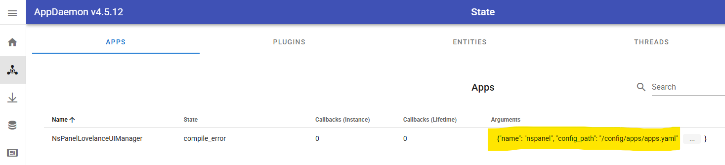

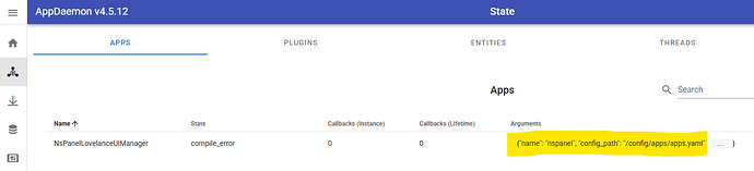

Jak uruchamiam AppDaemon dostaję
2025-11-30 22:44:17.864354 ERROR Error: =====  Error importing 'nspanel-lovelance-ui'  ============================
2025-11-30 22:44:17.865162 ERROR Error: FailedImport: Failed to import 'nspanel-lovelance-ui'
2025-11-30 22:44:17.865240 ERROR Error:   Import paths:
2025-11-30 22:44:17.865304 ERROR Error:     /homeassistant/appdaemon/apps
2025-11-30 22:44:17.865373 ERROR Error:     /homeassistant/appdaemon/apps/nspanel-lovelace-ui
2025-11-30 22:44:17.865437 ERROR Error:     /homeassistant/appdaemon/apps/nspanel-lovelace-ui/luibackend
2025-11-30 22:44:17.866425 ERROR Error:   ModuleNotFoundError: No module named 'nspanel-lovelance-ui'

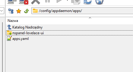

I teraz coś czego zupełnie nie rozumiem - ze Studio Code Serwer widać, że ten katalog tam jest
a jednocześnie łącząc się przez sambę rzeczywiście go nie widzę
Jakieś pomysły dlaczego?
Jak w appdaemon.yaml zakomentuję ścieżkę
#app_dir: /homeassistant/appdaemon/apps/
to AppDaemon rzuca (chyba słusznie) ten sam błąd, ale na inny katalogu
2025-11-30 22:54:07.721380 ERROR Error: =====  Error importing 'nspanel-lovelance-ui'  ============================
2025-11-30 22:54:07.722205 ERROR Error: FailedImport: Failed to import 'nspanel-lovelance-ui'
2025-11-30 22:54:07.722296 ERROR Error:   Import paths:
2025-11-30 22:54:07.722363 ERROR Error:     /config/apps
2025-11-30 22:54:07.722427 ERROR Error:     /config/apps/nspanel-lovelace-ui
2025-11-30 22:54:07.722489 ERROR Error:     /config/apps/nspanel-lovelace-ui/luibackend
2025-11-30 22:54:07.723435 ERROR Error:   ModuleNotFoundError: No module named 'nspanel-lovelance-ui'
a tutaj z kolei ten katalog widzę dla odmiany zarówno ze Studio Code Server
jak i przez sambę
Zauważyłem też, że tutaj u mnie, w przeciwieństwie do tego, co było w tym wątku wrzucane wcześniej, wyświetlana jest cała treść .yaml i też nie wiem dlaczego
Potraficie mi pomóc?
Czemu AppDaemon nie widzi tego katalogu?
Czemu /root/homeassistant/ widzę tylko z Studio Code Server?
