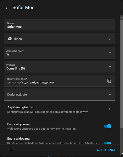

Potrzebuje za grosze zrobić sterowanie grzałką 2kW umieszczoną w zbiorniku CWU 300L w taki sposób aby wyprodukowaną energie nie pchać do sieci Tauronu tylko wykorzystać jak najwięcej do grzania tego zbiornika. Wiem, że można kupić gotowe urządzenia które mierzą wyprodukowaną energie oraz to co zużywamy i tak sterują grzałką aby nadmiar wyprodukowanej energii był dokładnie wykorzystywany przez tą grzałkę, ale one są potwornie drogie. W HA posiadam integracje która pokazuje mi aktualną moc falownika ale przy pochmurnym dniu ciągle się to zmienia. Potrzebuje z mojej encji która pokazuje aktualną moc instalacji PV wyciągnąć średnia moc godzinową lub najlepiej piętnastominutową. Jak już będę miał aktualną średnia moc to będę mógł za pomocą przekaźnika sterować grzałką 2kW w taki sposób, że jeśli średnia moc instalacji pv będzie np. 1000W to będę sterował grzałką 15min załączona 15 minut wyłączona. Jeśli pv będzie działała ze średnią mocą 500W to będę sterował grzałką 10min załącz 30 minut wyłącz i tak w kółko w tedy niewielka część nadprodukcji wyląduje w Tauronie. Potrzebuje tylko podpowiedzi jak obliczyć średnią moc PV za ostatnie 15 m lub 1h

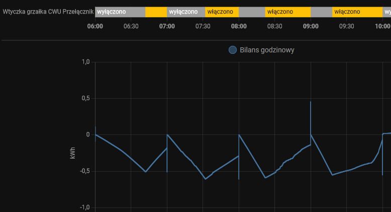

Można próbować też sterować poprzez utworzenia pomocnika licznik energii cyklu godzinowym takie samo jak rozliczenie jest z dystrybutorem energii elektrycznej .
bilansowanie międzyfazowe godzinowe.

Ale tak jak wspomniano - lepiej użyć licznik Zamela (LEW, MEW) i na podstawie niego obliczać moment włączenia grzałki w danej godzinie aby bilans był jak najniższy:
