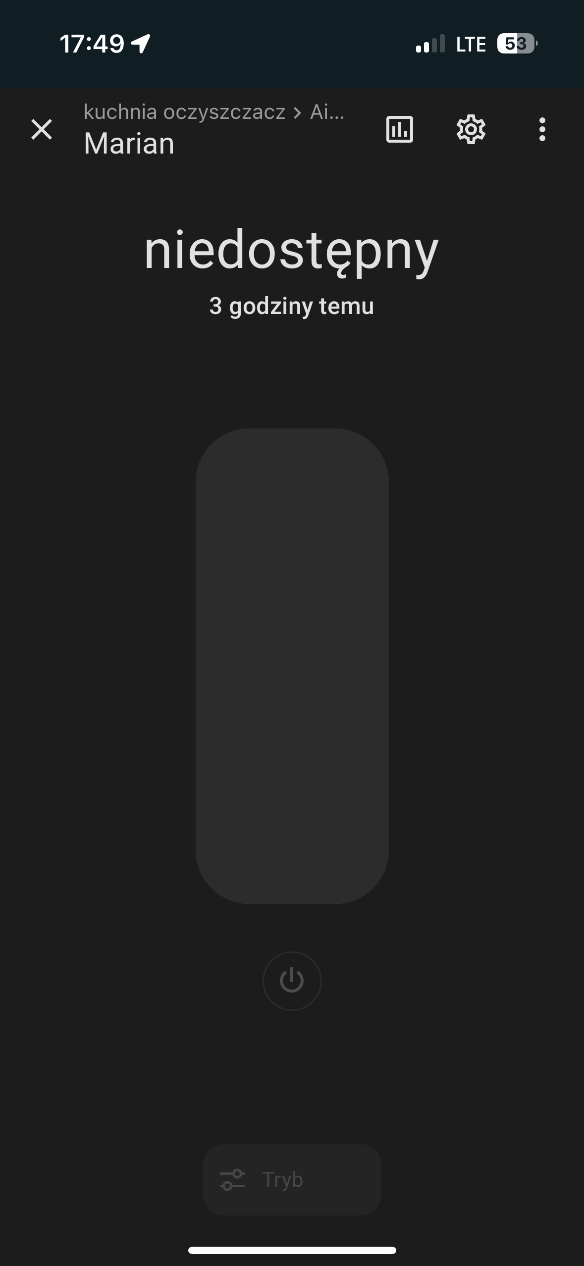

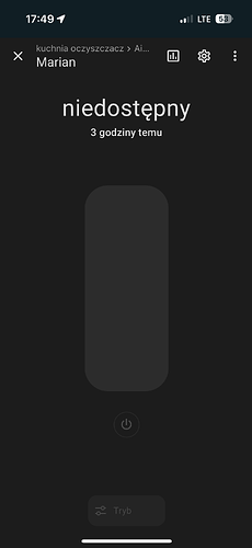

Cześć i czołem. Robiłem aktualizacje integracji Xiaomi i pojawił się problem z oczyszczaczem powietrza, mianowicie encja ON/OFF stała się niedostępna… Z tym, że jak ją cisnę - wywala błąd, że nie działa ale wyłącza i włącza urządzenie…

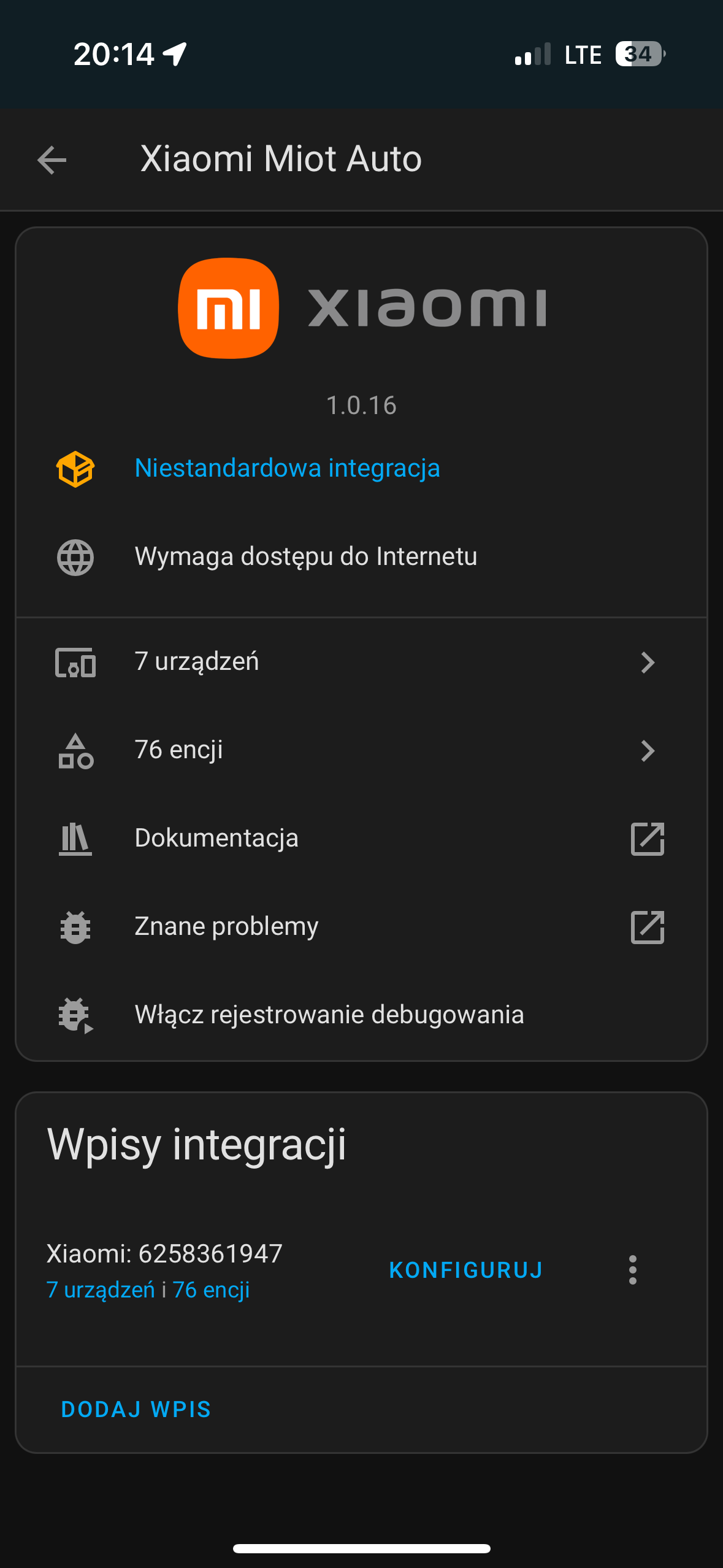

Robiłem tutaj aktualizację do nowszej wersji:

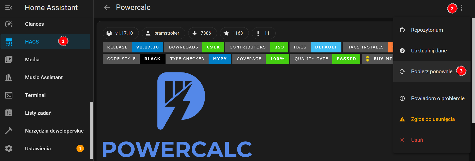

A jeśli chodzi o komponenty niestandardowe, to można cofać ich wersje w HACS.

Przekopałem już wszystko, łącznie z usunięciem integracji, urządzeń z aplikacji xiaomi i dodanie wszystkiego na nowo. Logi zgłaszają błąd, że przycisk ON/OFF próbuje dzielić przez zero i dlatego nie działa…

Szukałem i nie mogę znaleźć możliwości cofnięcia aktualizacji…
a dalej jest wybór wersji
