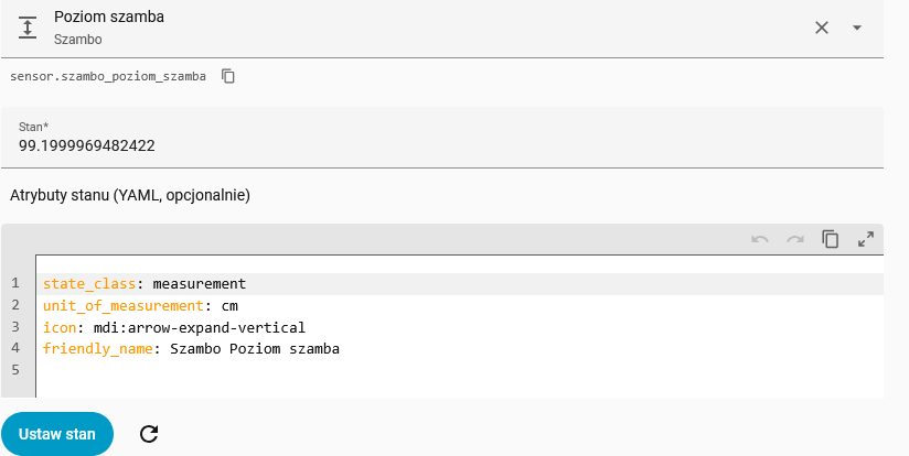

Witam wszystkich użytkowników portalu.Jestem tu nowy.Mam taki problem. Od jakiegoś czasu stan encji odczytywany jest jak na poniższym obrazku.(x pozycji dziesiętnych) a ma być tylko jeden po przecinku
Domyślnie mam ustawione jeden po przecinku i było do pewnego czasu poprawnie pokazywane . We wszystkich encjach gdzie jest np. temperatura pomimo ustawień domyślnych na 1,1 pokazuje Xx po przecinku.

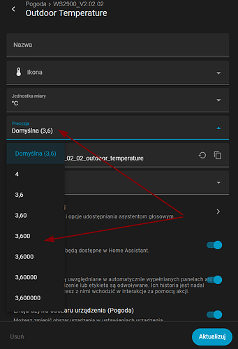

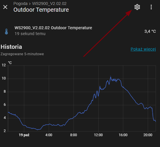

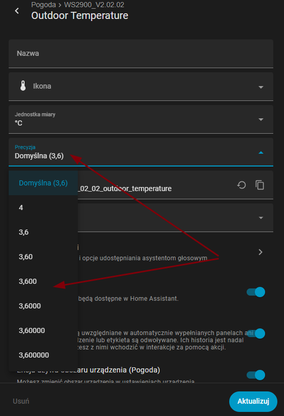

W kodzie musisz dodać id encji, wtedy bedziesz miał możliwość w menu ustawienia precyzji.
Miałem podobną zagadkę: Licznik energii-modbus-esphome-dziwne wiele miejsc po przecinku - Home Assistant / Dodatki - ArturHome
@Piter w kodzie mam id encji i w menu mam ustawienia precyzji ale pomimo ustawienia precyzji na 1,1 pokazuje jak widać.Dziwna historia bo są momenty że pokazuje dobrze czyli jedno miejsce po przecinku a za chwilkę już wiele po przecinku?

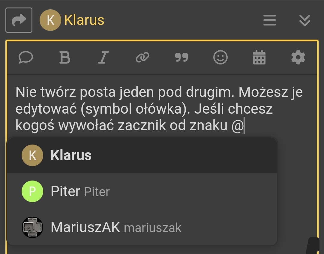

@Klarus - Nie twórz posta jeden pod drugim. Możesz je edytować (symbol ołówka). Jeśli chcesz kogoś wywołać zacznij od znaku @ i możesz wówczas wybrać użytkownika forum.
