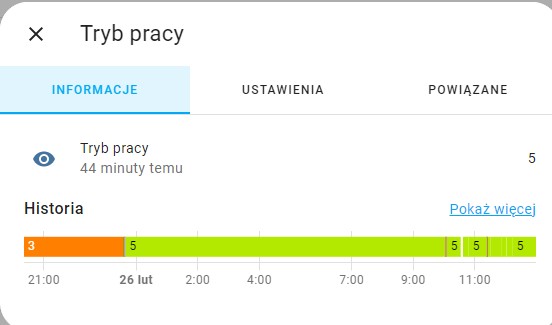

O ile poradziłem sobie z odczynem wartości analogowych i stanem pracy pomp, utknąłem na zmiennej tryb pracy.
A mianowicie otrzymuję wynik w zakresie 0-10
obecnie na postoju wartość: 5

Zrzut ekranu 2023-02-26 130024
