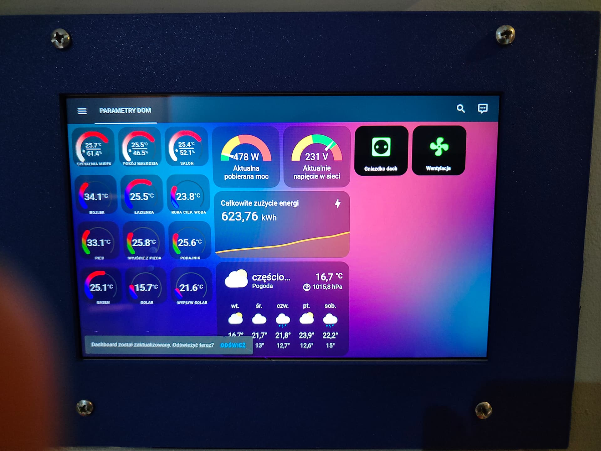

Witam, Mam taki problem . Mam karty z encjami HA wyświetlane na paru urządzeniach - komp , tablet itp . Jeżeli wprowadzę w HA jakieś zmiany to na wszystkich urządzeniach wyświetla mi się komunikat - "Dashboard został zaktualizowany odświeżyć teraz " . Jest to bardzo uciążliwe bo muszę iść do każdego urządzenia i wcisnąć odśwież . Czy można to jakoś ustawić aby odżwieżało się automatycznie ?

Dodałem jedną kartę przez przeglądarkę w kompie i na tablecie za każdym razem jest taki widok do puki nie nacisnę odswież
