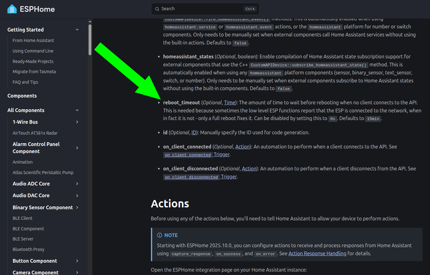

Co do ESP czy da się wyłączyć restarty gdy nie ma połączenia z HA?
Staram się aby moje urządzenia działały bez konieczności komunikacji z HA ideałem dla mnie byłoby aby nadal działały też bez sieci.
Czy zatem jest opcja aby po wyłączeniu HA ESP nie restartował się?
Czy jest opcja aby po zaniku sieci pojawił się hotspot ESP ale z działającą stroną www?
I tak muszę zabawki przeprogramować przynajmniej te najważniejsze.
ESPHome – może działać bez połączenia z HA i sieci WiFi
1. Wyłączenie restartu gdy brak połączenia z HA
Domyślnie ESPHome restartuje się po ~15 minutach bez połączenia z API. Możesz to wyłączyć:
yaml
  reboot_timeout: 0s  # 0 = wyłącza automatyczny restart

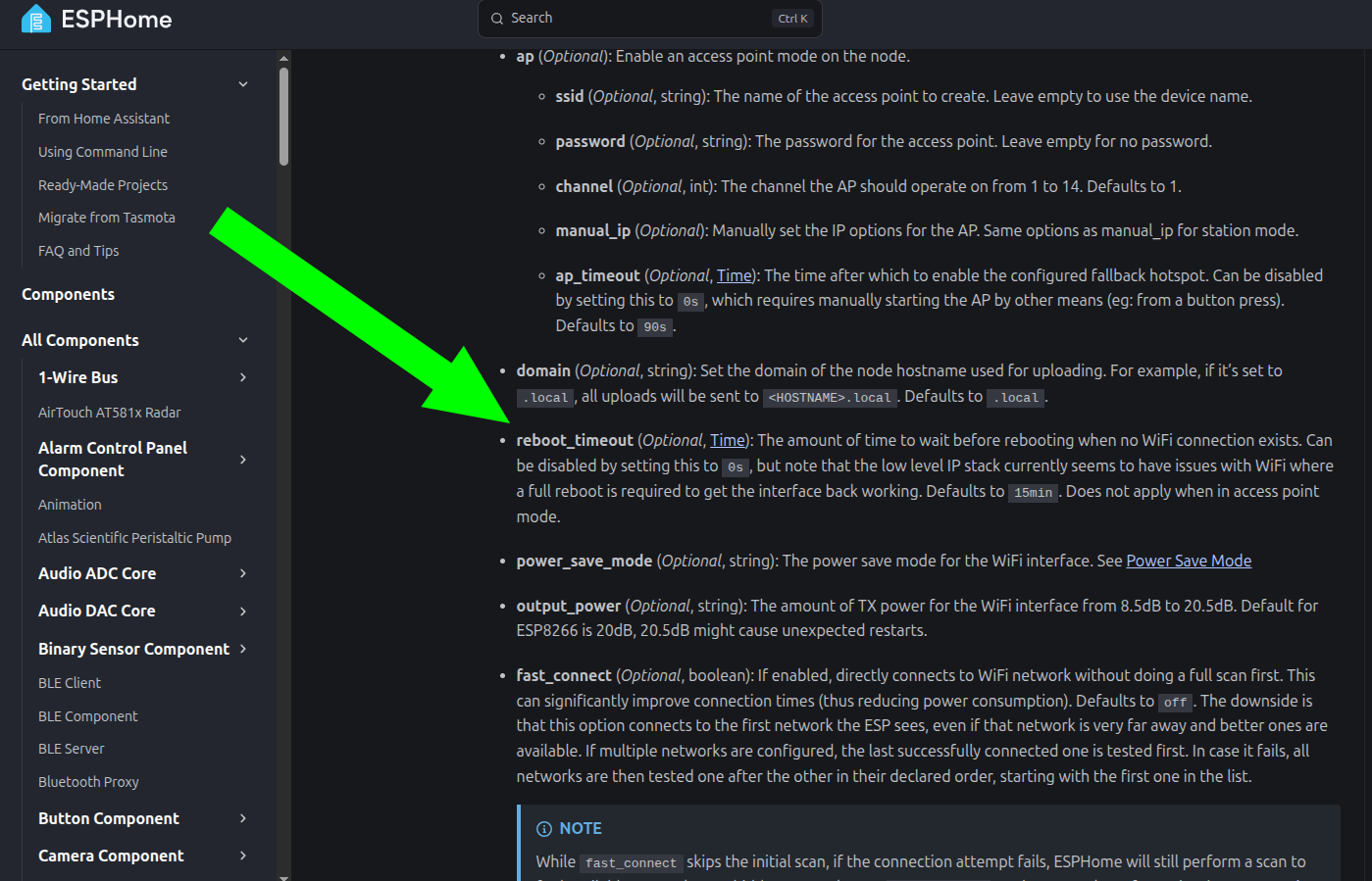

2. Wyłączenie restartu gdy brak WiFi
Analogicznie dla WiFi:
yaml
  reboot_timeout: 0s  # wyłącza restart przy braku sieci
